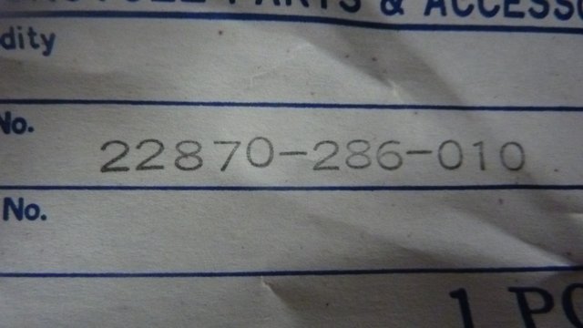

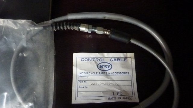

:oops: j'ai oublié de te donner un cable et gaine gris d'embrayage tout neuf donc si tu dois le changer dis le moi je te l'enverrai
C’est vrai que la fuite est légère et au moins ça me fera un but pour le démontage du moteur :P
Si le câble est gris comme tu le dis je le veux bien ;) je prends bien sûr les frais de port à ma charge ;)
