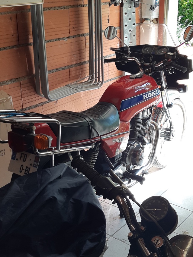

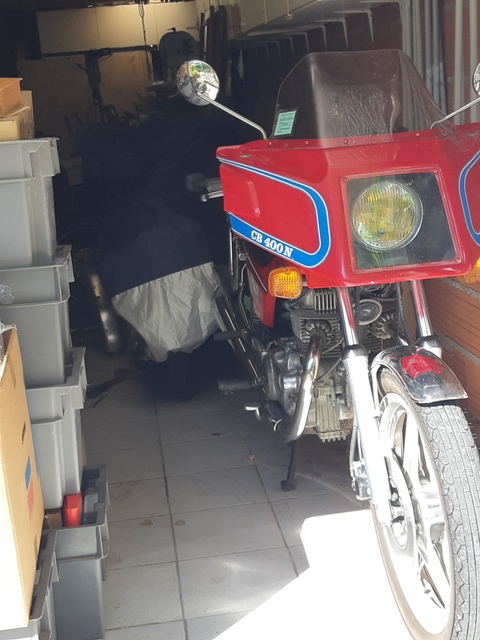

Ci après photos (mauvaises) de la 400 (1980 + tete de fourche challenge honda) , (pour expliquer le bordel, j'avais des problèmes de place). j'en ferais d'autre, car je n'ai aucune photo de mes bécanes ......

Oui, mais ce n'est pas une CB350 c'est une 400N.

la 400 elle roule, la 350 pas encore, mais on parle bien de la 350 (compteurs au premier plan).

Messagepar Tiger.09 » 31 Mai 2020, 21:38
j'y crois pas, j'y crois pas, j'y crois pas :shock: :shock: :shock:
une 400N qui a une plaque 09 :mrgreen: :mrgreen: :mrgreen:
ça, ça me fais bien plaisir ;) ;) ;)
tiens je ne connaissais pas ce tête de fourche challenge... ou alors j'ai oublié ;) ;) ;)
