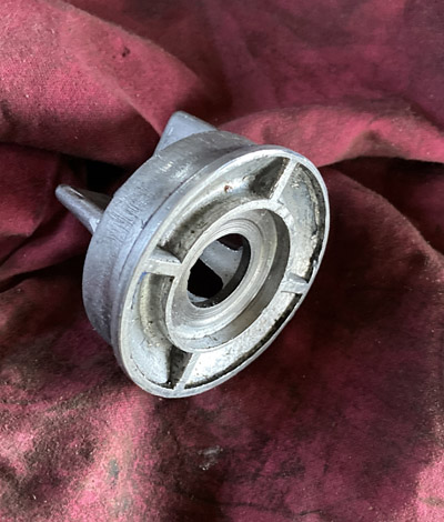

Désolé Mondialem je n’arrive pas à mettre une photo je fais mes post avec mon 06 ce qui n’est pas pratique
C’est la pièce 2 de l’éclaté page 59 de la RT qui est usée à la corde!

Quel numéro de pièce ?
4 je suppose ?

OU 10 ?

Si j’ai bien suivi (la RMT) c’est la pièce N° 10 du croquis ci-dessus effectivement.

Ne connaissant pas la vie de la moto on est obligé de faire des suppositions, le ressort 3 est-il celui d'origine? la pièce 4 coulissait tel correctement ?

Voilà le boulot
le ressort semble être le bon et la pièce voisine ne semble pas mal
Je ne connais pas l'histoire de la moto mais elle a dû se terminer (à l'époque ) de manière bien triste. heureusement pour son proprio il n'y avait pas vignette crit'air!

La pièce 4 ne devait pas coulisser, ressort autre ? joint du carter principal plus mince ?
Je réfléchi en écrivant et si la pièce 4 avait été montée à l'envers ? Je ne sais pas si c'est possible ? ou pas dans les encoches ?
Le joint torique trop épais ?

On dirait que l'insert en acier est carrément absent :shock:
Pièce 4 montée à l'envers ou pas dans les encoches, je pense qu'on ne doit pas pouvoir mettre le jonc d'arrêt (circlip) en place.

Joint torique conforme d’ailleurs on pourrait pas mettre le circlips de maintien s’il était trop gros
Ressort de camion en place de l’origine non la pièce circule bien
Pièce 4 montée à l’envers non j’ai vérifié avec la 250
Peut-être que ladite pièce 4 s’est arc-boutée au montage et que le bricoleur a serré le carter comme un bourin
Ce qui est très étonnant c’est que (d’après calcul) il y a presque 1 mm de jeu entre les 2 pièces ! :shock:
