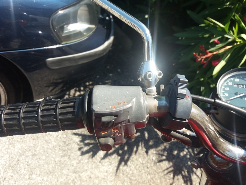

Voici le commodo que j’avais sur ma K4, si ça parle à quelqu’un :?: :roll:

Faut pas le dire mais Honda me livrait des motos spéciales sur demande !! Chuuuuut !

Je viens de vérifier sur miss CB250 K4 acquise neuve en juillet 1972: elle est dépourvue de tout dispositif d'appel de phare

Je viens d'en discuter avec Mondialen, la sienne était certainement dans les dernières qu'on recevait, je ne vois pas pourquoi il ce serait mis ce truc dans la tête, pour moi dans la mémoire n'est plus ce qu'elle était il est bouée de sauvetage! J'ai regardé vite fait dans mes docs mais je vais être honnête je n'ai pas envie de tout retourner pour trouver une explication ! :lol:
