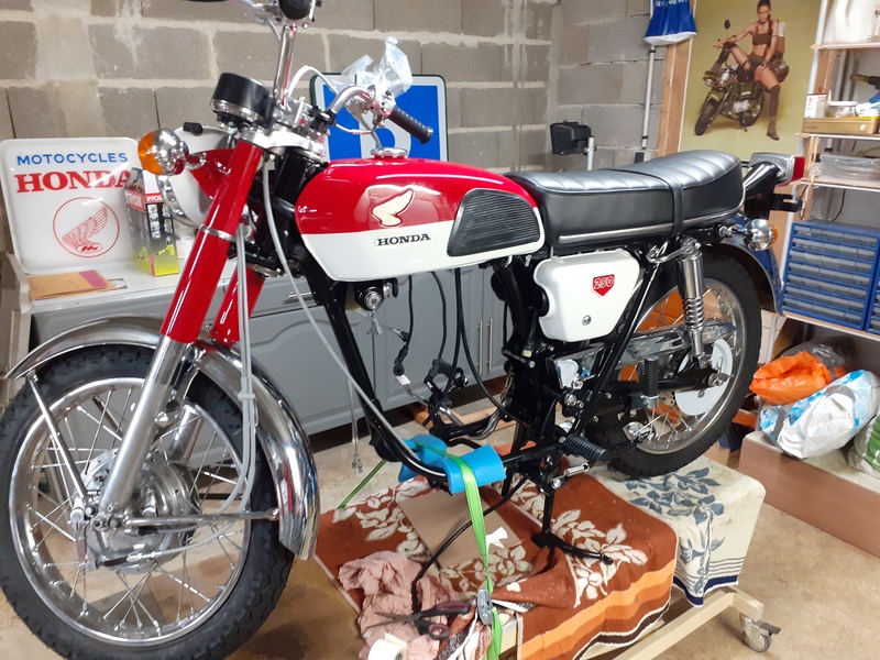

https://www.casimages.com/i/23090210501 ... 9.jpg.html

oooooooooooohhh quelle va être belle... naaan elle est déjà belle
vivement la suite
vivement la suite

Merci pour ces compliments
J essaie de la refaire en me rapprochant le plus de l origine pas simple
Le garde boue arrière n est pas le bon
En ai trouvé un reste à le faire rechromer
A suivre
A suivre

bravo beau travail .. elle va rouler d ici peu ..
Re: Schema
y'a pas qand je vois celles qui se vendent actuellement et celles qui se sont vendues, je ne comprends pas les d'jeuns.
Que n'ai-je votre patience, votre détermination et votre talent

Oui, beau travail, bravo !
Si c'est bien une K0, le dessus de selle devrait être lisse, mais bon pas bien grave ...
Plus facile à modifier : l'intérieur des chiffres 250 sur les caches latéraux doit être blanc, à tes pinceaux
