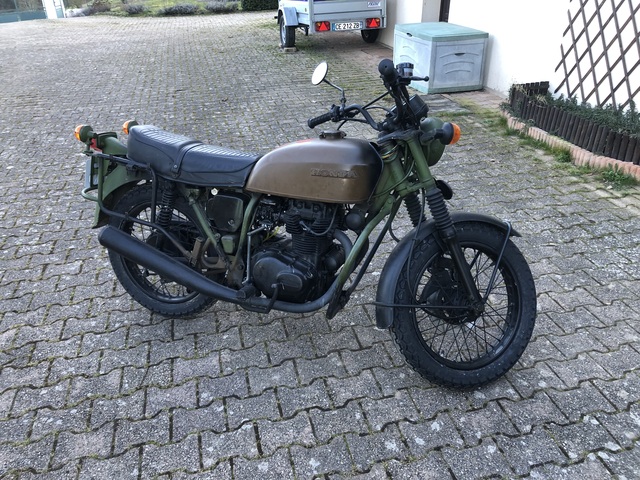

je poste les photos de bruno
puis celles du robinet

Des news de ma fuite, j'ai acheté sur Leboncoin à un gars qui revend des pièces pour ma moto un robinet d'origine CB 250G, reçu hier je le démonte et lui fais passer la nuit dans l'essence (car tout crade), ce matin nettoyage et je le remonte à la place de l'autre et après test plus de fuite enfin pour l'instant je crois que ça vient du joint qui fait jonction avec la base du réservoir que j'ai acheté neuf sur le site SERVICE MOTO PIECES mais à sa mise en place il m'apparaissait déjà légèrement arrondi alors que celui du robinet que je viens d'acheté qui m'a paru en bon état et lui plat donc il fait bien la jonction avec l'embase du réservoir et c'est pour cela que je n'ai pas de fuite.
Par contre juste un autre petit souci le robinet installé laisse passer l'essence qu'en mode réserve par contre en mode ON ça coule pas donc bien sur il y a un bouchon malgré la nuit dans l'essence rien n'a fait et même en passant un fin fil de fer rien donc avez-vous une solution pour le déboucher ou bien un produit plus approprié que l'essence je pensai à l'acide chlorhydrique mais j'ai peur que ça fasse plus de dégâts, si vous avez des solutions je suis preneur encore merci d'avance car grace à cette communauté j'avance
