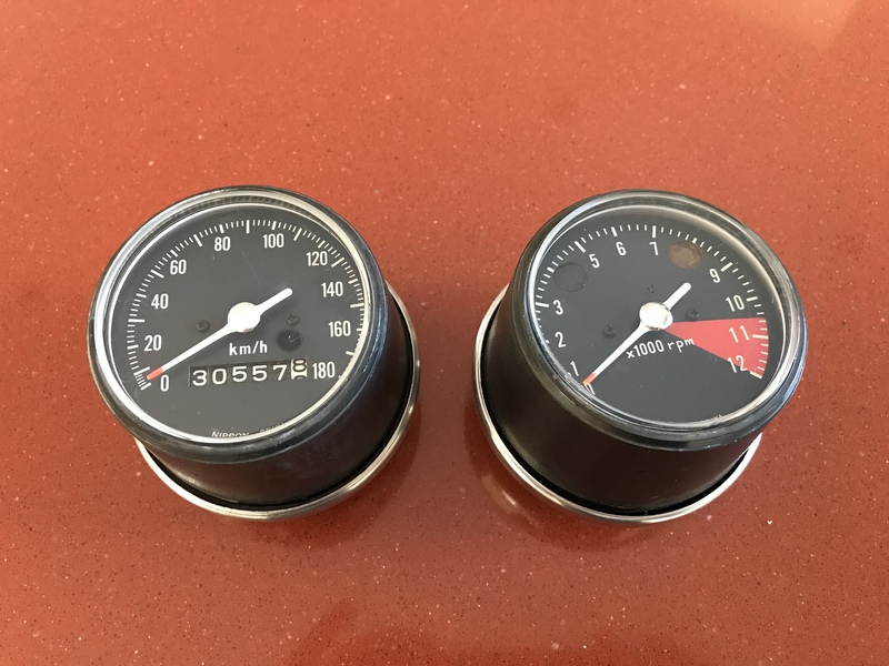

Il a toujours l’esprit qui vagabonde, c’est bien ;)
Pour les compteurs j’utilise du papier de verre avec de l’eau en 1 000 puis 1 500 puis 2 000 et pour finir un peu de polish ou de Miror et c’est beau 8-)

Faut que je teste le polissage du plexi, on verra.

Les compteur au dessus paraissent bien .
