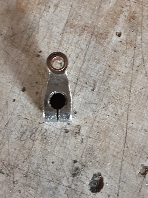

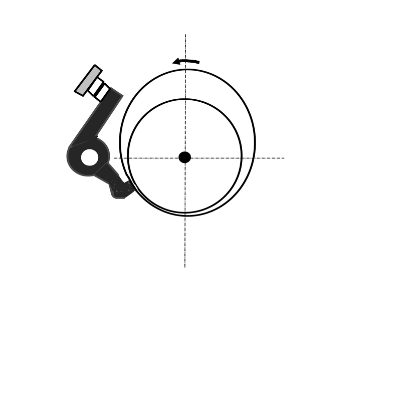

didierc a écrit :Le trait oui,ça c est bon
Le coup de pointeau je regarderais de plus près
:cry:
Si tu ne trouves pas de repères, en mettant le moteur au repère vilo "LF" compression / allumage gauche, c’est-à-dire l'ergot de positionnement de l'avance centrifuge sur l'AC en haut et en présentant l'avance telle qu'elle doit se monter la came doit se trouver sur sa phase d'attaque de l'ouverture du rupteur gauche et non sur sa phase pleine ouverture.

Re: Schema
Messagepar didierc » 23 Déc 2023, 17:15
OK avec ça c plus clair :roll:
Merci et bonnes fêtes de fin d année

Re: Schema
Messagepar didierc » 27 Déc 2023, 09:19
Voilà y a plus qu'à remonter
Messages : 1792
Re: Schema
Messagepar Mondialen » 27 Déc 2023, 12:46
Nickel…..cette bague en bronze :D
