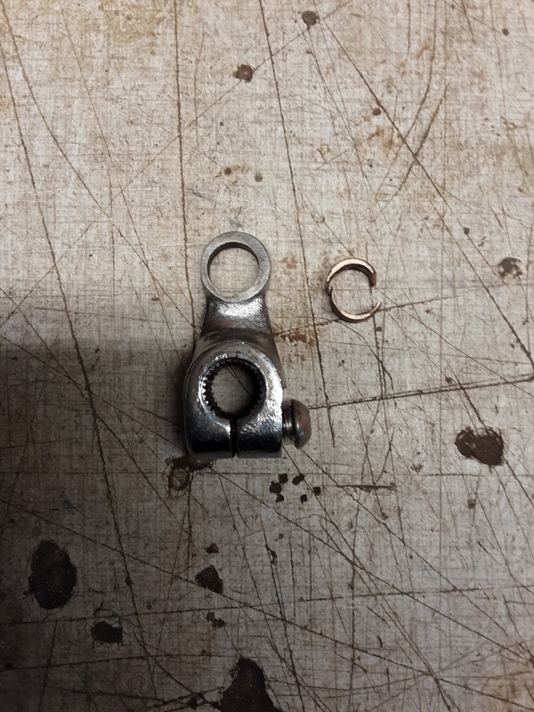

Sinon pour le selecteur, dans la partie fixée sur l arbre de sélection il y avait une sorte de bague en bronze, il me suffit peut être simplement d en remettre une et le tour est joué
Plus de jeu le tout est de trouver cette bague ou de la fabriquer :D

Messagepar didierc » 23 Déc 2023, 15:06
Sinon voilà la pièce que je dois réparer
Celle ci a du déjà être refaite avec une bague en bronze
Vais refaire de même
