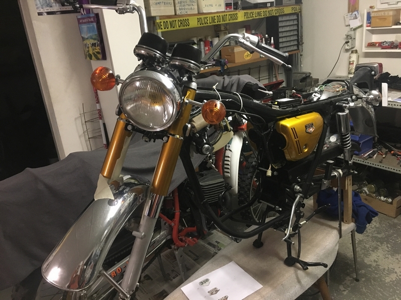

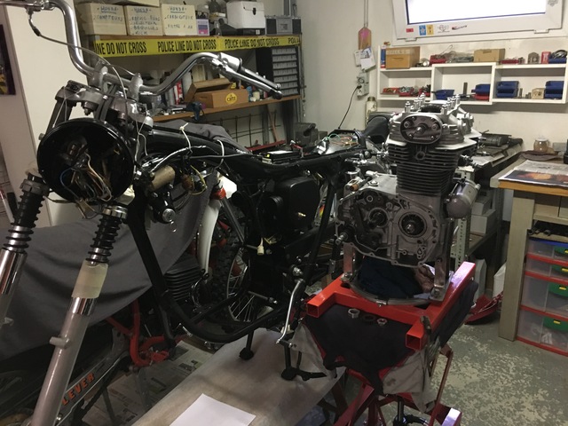

Pendant les congés, j'ai un peu avancé la partie cycle : faisceau remonté et testé ; il me manque quand même le petit câblage du témoin de phare avec le support et le caoutchouc. Je l'ai vu passer sur LBC il n'y pas longtemps (vendu par Alain un membre sympa du forum, en plus) mais je n'ai pas réagi assez vite

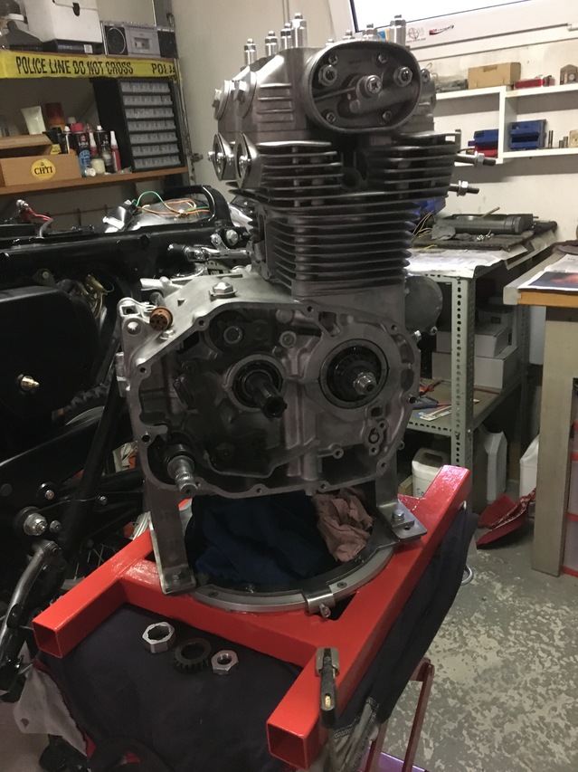

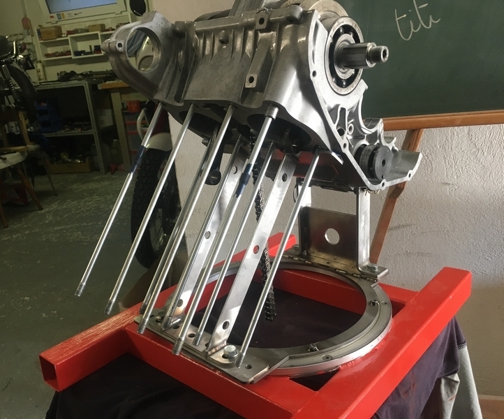

Pour le moteur, j'ai fait un support pivotant qui me permet de tourner le moteur pour passer d'un côté à l'autre sans efforts, car il est assez lourd à manipuler

Sympa ton support moteur, belle fabrication maison

Le support moteur, j’y pensais depuis quelque temps car le moteur est lourd à manipuler.

Oui, excellente idée que le support tournant, en plus on peut l’utiliser à plusieurs usages
j’ai un vieux moyeu de roue arrière qui traîne, je sens que je vais savoir quoi en faire!

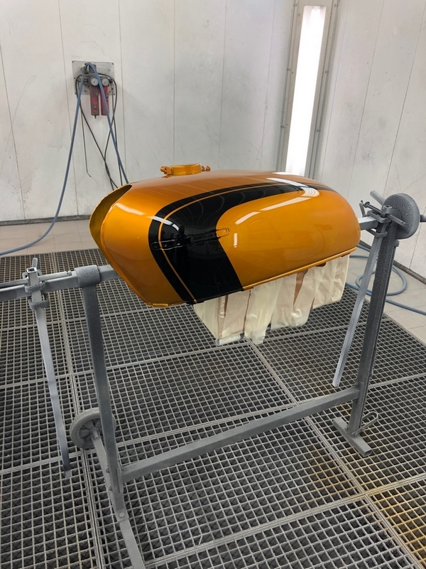

J'ai reçu mes pièces de la peinture, il reste encore le filet blanc sur le réservoir et ce sera bon
Je vais pouvoir ensuite passer du temps sur le moteur pour le remontage final. J'attends encore mes 2 jantes du chromage et je pourrai faire le remontage des rayons, qui sont partis au zingage
