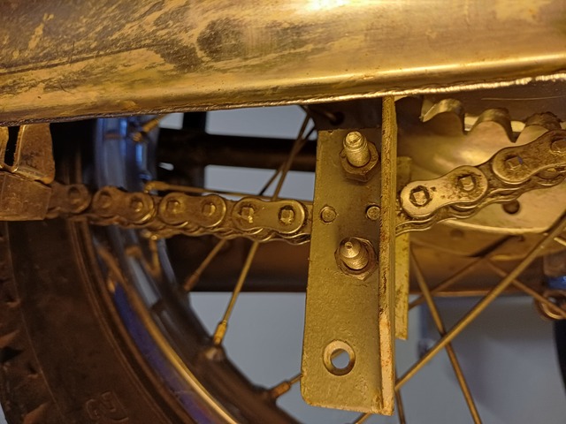

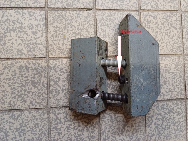

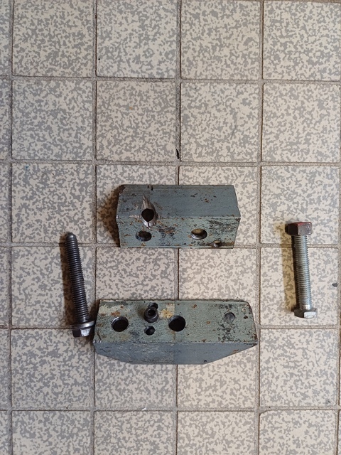

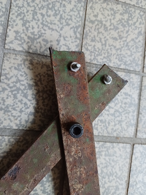

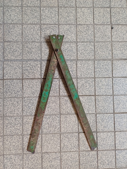

Voici les outils réalisés
dans mon ateliers pour la pose de la couronne 34 dents.
La pince à circlip : vue générale et gros plan sur la prise du circlip
Le rive chaine: ouvert, fermé et lors de l'utilisation sur site.
La rusticité de ces outils est due au fait qu'il s'agit de prototypes.
Bien qu'ils aient prouvé leur efficacité ils demande encore des améliorations esthétiques !
La demande de brevet n'ayant pas encore été faite les membres du forum peuvent s'en inspirer sans risque de poursuites.
