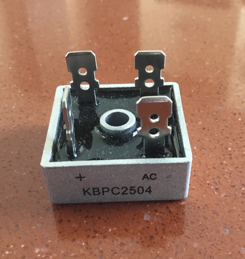

J’ai bien envie de mettre ce pont de diodes pour remplacer ma cellule redresseuse défaillante
J’avais réalisé cette opération sur une 125 k5, je pense que le résultat sera équivalent
Qu’en pensez-vous ?

Y’a pas de raison si c’est du monophasé !

Salut, oui surtout si tu en à déjà fait,j'avais vu quelques tuto à ce sujet, il recommande l'ajout d'un radiateur, et je me pose la question de la référence car j’ai un modèle 5010 (50A, 1000V) non câblé et sur ton image c'est le modèle 2504 (25 A, 400v), Il serai intéressant d'avoir l'avis sur le bon dimensionnement pour ta CB 350 d'une personne qui à les compétences en électronique (Je ne les ai pas...) .

bien sur que ça suffit, en 12v, elle supportera 350w de conso et en 6v 175w.
si la moto n'a pas de régulateur, essayer d'en monter un avec régulation si le circuit est en 12v (un de moto moderne va très bien, ce qui compte c'est le voltage, la puissance étant quasiment identiques sur toutes les motos) , c'est simple à faire et protège la batterie.

J’en ai monté sur 2 CB 350 sans problème mais il faut impérativement un radiateur ça chauffe énormément ces bestioles.

Merci Mondialen, j’en ai commandé un qui devrait bientôt arriver ;)
