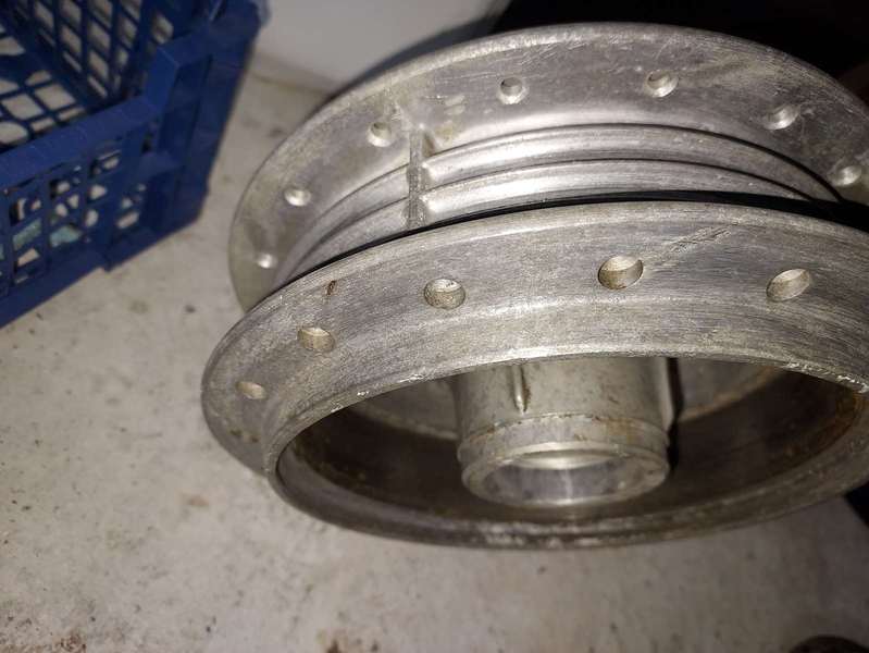

Bonsoir,

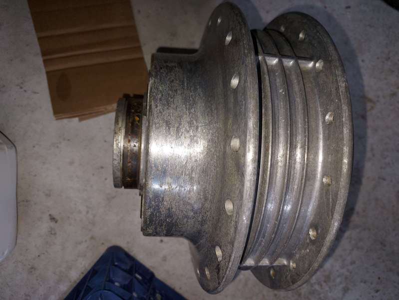

un nouveau post pour la partie aluminium et il y en a beaucoup et pas mal oxydé cf photo :
J'ai bien cherché sur le forum, il y a beaucoup d'info sur le sujet mais peu de référence sur les produits utilisés :
Décapant chimique, lequel ?
Microbillage, aérogommage, j'ai une petite cabine de sablage, je peux donc l'utiliser avec le bon produit mais que prenez vous, des billes de verre ?, quelles tailles ?
Lustrage, quel produit utiliser ?
Source Aurélia B20, resto cb500 four et 350 k2
Merci.
Gilles

Je prends chez Restom le décapant chimique DKPANT 4031, lustrage avec un touret à polir et les tampons + pâtes de chez Matthys, polissage manuel de l'alu avec le Restom brillanteur alu 2041, microbillage en cabine : pour l'alu des microbilles de verre 200/300µ chez Matthys.
Toutes ces infos sont données dans mes différents posts de restauration et aussi ici : http://www.cb500four.com/viewtopic.php?f=58&t=3351
