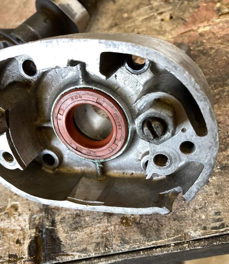

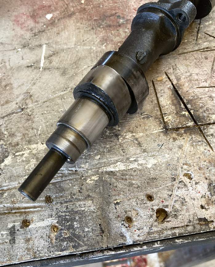

Bon casimage en vrac du moins chez moi je re-essayerai demain

Re: Lubrification haut moteur
J’ai eu bien du mal à poster ces photos surement à cause des "mouvements sociaux" comme ils disent
