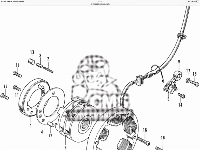

On est d'accord que les ressorts rentrent dans les poussoirs et que le bout noir des poussoirs est contre le galet ?

IL faut que le galet dégage à fond .

DIALMAX a écrit :C'était tout monté sur le moteur avant ? Ou ce sont des pièces de rechange ?
Si ce sont des pièces neuves quelles sont les REF ? en particulier pour les galets .
quel sont les cote des galets , diamètre 10,2 x 11,5
Affirmatif, pièces d'origine, 10,2 X 11,5. La roue libre n'accrochait presque plus donc j'ai démonté pour nettoyer et remonter, sans changer le kit ressorts - poussoirs - galets dans un premier temps. Sauf que j'arrive plus à remonter...

Halte au feu, j'ai réussis ! Pignon au congel cette nuit, et ce matin, et tout s'est bien passé. Pas tant grâce à la réduction du diamètre, mais le givre à accroché les galets qui du coup se sont effacés (frileux les galetsd ...).
