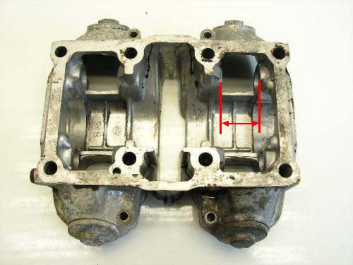

Bizarre, le jeu latéral est la différence entre la cote en rouge sur la photo ci-dessous et la "largeur du basculeur. Normalement la longueur de la partie excentrique de l’axe (là où oscille le basculeur) entre l’épaulement du petit diamètre qui se loge dans l’alésage côté gauche de la photo et l’épaulement du plus gros diamètre de l’axe côté vis et contre-écrou de réglage doit également être supérieure à la "largeur" du basculeur. Il n’y a donc "théoriquement" aucune possibilité mécanique d’annuler le jeu. Je te déconseille pour ma part de valider ce montage sans jeu car en chauffant il va forcément y avoir un problème, l’aluminium se dilatant plus que l’acier ça risque fort de coincer…
Ton moteur étant sur l’établi tu peux toujours démonter le chapeau pour voir ce qu’il se passe d’anormal, en tout cas c’est ce que je ferais.

J'ai donc enlevé le chapeau, tu as raison : le jeu existe évidemment mais les basculeurs ne bougent pas dès que les paliers sont en place même pas serrés, juste à coller le boîtier. J'ai sorti le tendeur de chaîne, ça ne changeait rien. Il suffit de décoller les deux paliers et le jeu redevient normal les axes jouant normalement. Les axes côté droit semblant bien plus "durs" que les autres : je les ai changés et là je crois bien que ça va aller.
