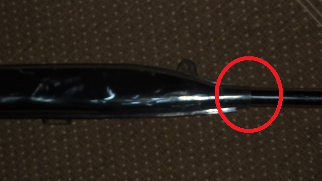

un tout petit souci avec mon échappement, le silencieux est neuf, le collier idem quant à la pipe rien à signaler cependant, au raccordement des 2, malgré un bon serrage la fumée passe, auriez-vous un lien pour que je tombe sur la pâte étanchéité qui convienne le mieux

Ca ne risque pas après séchage et subissant les vibrations et les dilatations de se fendiller ?
Pourquoi pas plutôt un enroulage de ruban Téflon et ensuite arasage se qui dépasse du plan de raccord ?

Sur certains j'ai mis du joint de porte d'insert de cheminée, ça ne va pas mal, ça ressemble aux anciens joints en amiante. La difficulté c'est de le positionner sans vraiment le coller lorsqu'on l'emboîte.

Pour ce genre de soucis , je me dépanne souvent en mettant un bout de tresse de masse de batterie comme joint.
Ou éventuellement un joint confectionné avec un bout de canette .

Messagepar PHILBOIS » 22 Nov 2020, 13:55
salut Papy Gadin, oui, je vais essayer avec un bout de canette, bien qu'il n'y a pas tellement d'espace entre les 2 pièces :evil:

Un gars roulant en MZ m’a dit que réaliser un joint en cuir sur les échappements marche bien, il semblerait qu’en chauffant le cuir polymérise sur les deux pièces en métal, tout en gardant de l’élasticité. Je me suis promis de tester ça sur les p50 et sur le Flandria mais je n’ai jamais eu le temps de le tester.

Messagepar PHILBOIS » 23 Nov 2020, 10:36
Eurêka ça marche

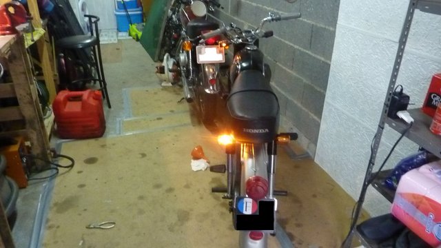

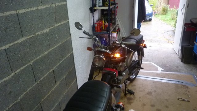

C'est marrant sur les photos ça clignote pas !!
Re: des nouvelles de mon C321
Messagepar PHILBOIS » 23 Nov 2020, 10:44
:o tu ne crois pas si bien dire, :lol: je les ai montés sans le relai, car j'ai dû le griller :evil:

PHILBOIS a écrit :un tout petit souci avec mon échappement, le silencieux est neuf, le collier idem quant à la pipe rien à signaler cependant, au raccordement des 2, malgré un bon serrage la fumée passe, auriez-vous un lien pour que je tombe sur
Le silicone résiste à plus de 200°, ça devrait largement suffire pour étancher ce raccord.
Dans l'am je posterai un photo de celui que j'utilise pour étancher les échappements de ma T250 en sortie de culasse où ça chauffe fortement.
