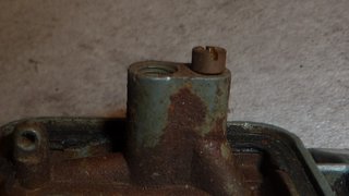

Le laiton étant assez facile à usiner, il suffirait de fixer le gicleur sur une perceuse puis de toiler doucement pour arriver au bon diamètre.
En vissant un écrou sur la partie filetée et en serrant le mandrin sur cet écrou, mais pas comme une brute
Re: des nouvelles de mon C321
attention, c'est le même carbu mais ce n'est pas celui qui est monté sur mon mono
c'est çà?

additif pour mon gicleur, j'en ai recomandé un et pareil il est un peu trop grand, donc je vais limer légèrement pour qu'il entre dans le logement
