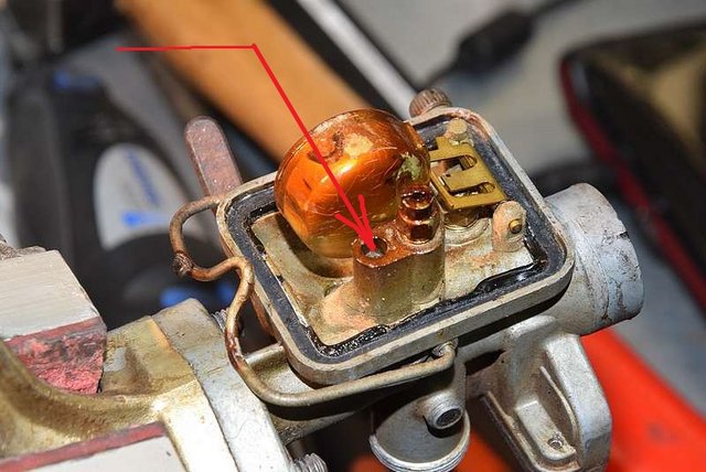

j'ai encore besoin de votre aide
Patrick, dans ton carbu dont j'ai pris cette photo (avant nettoyage :lol: :lol: ) et là où se dirige la flêche il y a une sorte de gicleur. J'en ai commandé UN chez CMSL sous la référence 9910105004/1 d'après leur part list correspondant au c321 et en definitive, la tête pour le visser ne rentre pas dans le logement 0,5mm trop grande (approximativement) saurais tu me donner la bonne référence parce que je ne vois rien d'autre que celui que j'ai reçu :roll: :roll:

Messagepar Aurelia B20 » 19 Sep 2020, 08:14
Je suis surpris que le gicleur de ralenti ne rentre pas dans son logement, les dimensions extérieures sont relativement standard ?
Il me semble que j'indiquais dans mon post que ces carbus sont quasi-identiques à ceux des Z50M et que j'avais pris un kit Keyster de ce modèle pour remonter mon carbu, les 2 gicleurs étaient dans ce kit, je n'ai donc pas de références à te donner ... ;)
