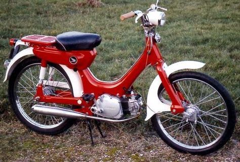

C'est un moteur issu du P50 à ACT, mais avec un bas moteur différent vu sa position, je n'ai pas souvenir de problème spéciaux, il est 100% Japonais, même moyeux que le P50 mais en jantes de 19"au lieu de 17

c'est un beau cyclo typé année 60 et comme dit Dialmax du 100% Honda --> donc c'est bon en plus ça marche plus fort qu'un Amigo (sauf l'Ami GoFast et Ze Flying Tiger bien sûr
le point faible il me semble ce sont les bagues de la fourche à balancier qui s'usent (les bagues pas le balancier
) mais Mathieu Viollet a des solutions

Bonne machine que le pc50 je ne saurai pas te dire le contraire !
Haut moteur strictement identique au p50, la seule différence provient du carburateur qui a lui seul procure le demi CV supplémentaire par rapport au p50
Le bas moteur ressemble à celui de l'amigo sans être totalement identique. il n'y a pas de problème particulier pour trouver les pièces moteurs chez les dealers habituels.
Côté partie cycle roues en 19', le cache carburateur est souvent la pièce manquante.
La selle n'est pas pareille que les p50, plus longue mais on trouve des couvre selle du côté des cub.
Par contre si on est plutôt grand il faut plier les jambes, inconvénient par rapport au pc50 dont la selle est réglable.
Et comme l'amigo, ne pas espérer pédaler comme un velo, la démultiplication est bien trop courte.

Le rouge de ce PC c'est le "blutorange" ?.. si c'est le même que le p50 et si mes souvenirs sont bons. C'est aussi celui du C320 je pense...
Tu l'as récupéré finalement ce PC ?
