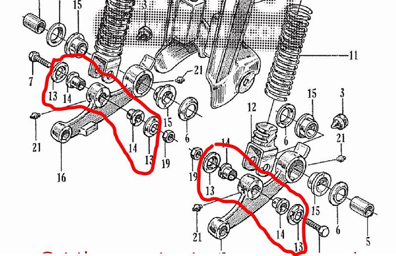

Bonsoir l'équipe,
Je retape actuellement un P50 pour se balader à deux avec madame (c'est donc le deuxième dans la famille :D ).
Les bagues des biellette avant n'y sont plus.
Les pièces 13&14 de la photo.
Je sais que j'avais acheté des bagues en bronze en 2019 sur mon premier P50 mais impossible à retrouver...
Si Mathieu tu es de retour dans les parages de Toulouse je suis intéressé par tes bagues magiques ;)
