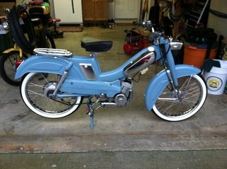

je me souviens j'avais en 1967 une bleue sans variateur sans compteur, tu vois le modèle de base, (quand même lourde avec ses deux suspensions,sa selle biplaces ses chromes rajoutés sur le réservoir, le porte bagages) même configuration que la photo) chaque moindre côte fallait que je pédale pour l'aider et un jour j'ai, demandé à mon frère de me suivre afin qu'il me dise à combien je roulais
verdict 40HM/H,
mon copain qui avait lui un merveilleux CF50 tout neuf me doublait facilement, avec le recul je suis persuadé qu'il ne dépassait pas le 50,
nos engins ont quand même du vécu, 40Km/h pour un engin de près de plus de 50 ans je trouve ça honorable
