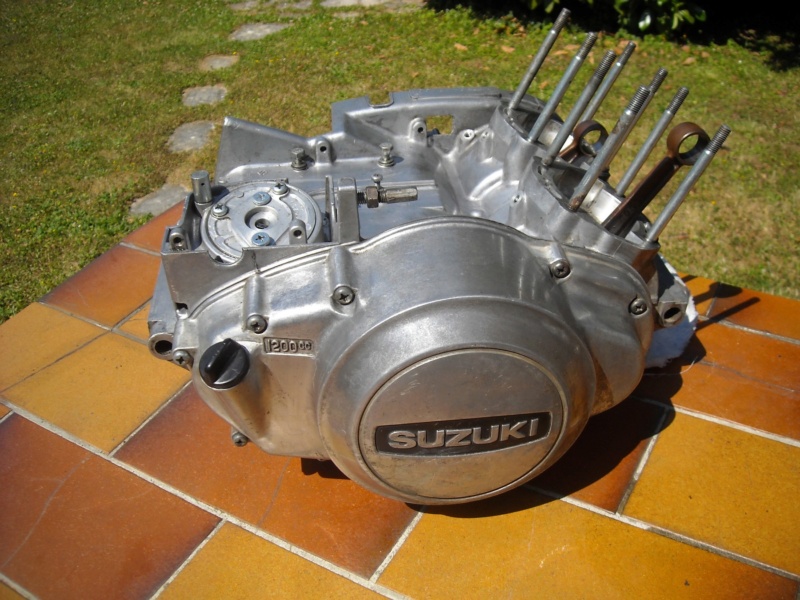

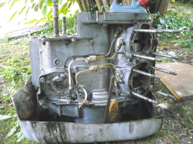

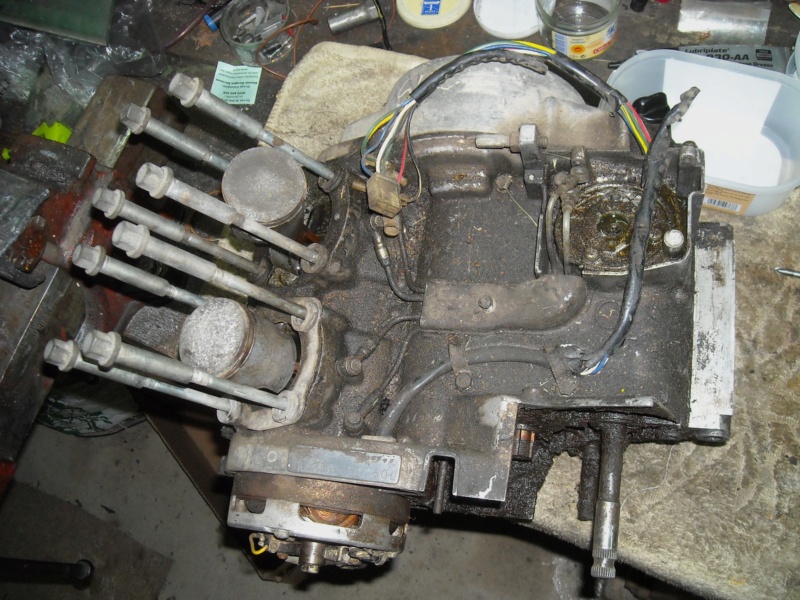

Pour nettoyer les pièces mécaniques, aucun investissement ne s'impose : une gamelle en plastique de 5 l, deux ou trois pinceaux avec des poils en plastique "dur", et un litre de gaz-oil. Faut parfois insister, voire même laisser tremper toute une nuit, mais ça revient bien.
Le résultat sur un moteur de T250 que j'avais acheté couvert de boue+graisse :
avant :
pendant :
après :
La seule contrainte est de travailler en extérieur sinon madame va râler.
