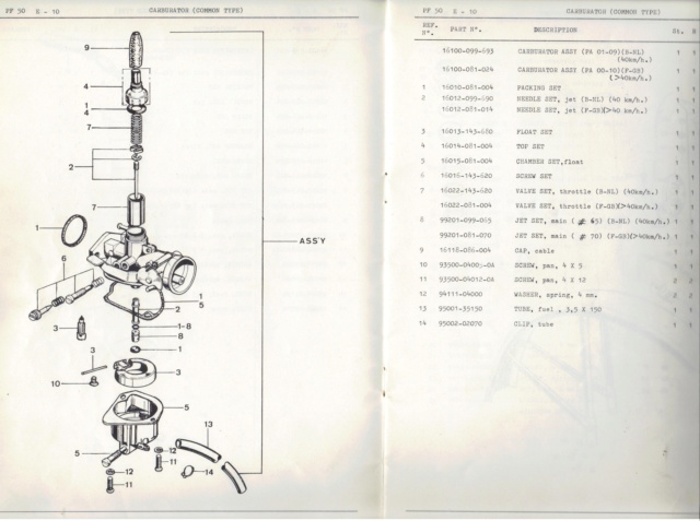

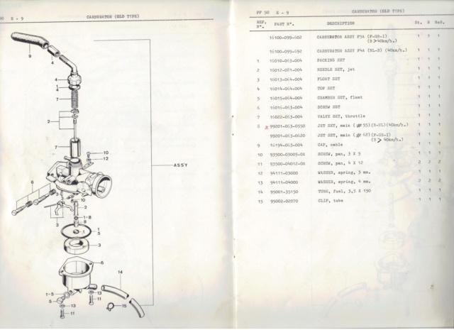

Les éclatés des principaux carbu si ça peu aider :

sur les Amigo comme le montre Dialmax, il y a 2 types de carbu, le plus ancien avec un flotteur torique a un joint circulaire (c'est le 2ème sur les shémas de Dialmax), le second type monté vers 1974 a in flotteur différent articulé et a le joint que tu nommes un peu zarbi ;)
