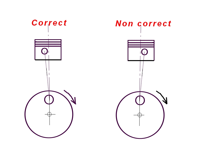

mais en relisant le post, il semble qu'au montage la flèche sur le piston doit être vers le bas, rassurez-moi, si le piston est monté la flèche vers le haut, ça fonctionne quand même,ou ça casse, parce que là j'ai un doute

Le sens de montage est important car souvent l'axe de piston n'est pas centré mais décalé vers l'arrière de quelques 1/10èmes pour que la bielle soit déjà inclinée dans le bon sens au point mort haut. Si le piston est monté à l'envers la bielle sera inclinée dans le mauvais sens et il y aura forcément des conséquences. Je ne saurais dire si c'est le cas sur l'Amigo mais puisque le piston a un repère il y a forcément une raison.

Il faut la flèche vers le bas, l'axe n'est pas centré, la flèche dans le sens ou tourne le moteur .

Un dessin vaut mieux qu'un long discours. Je mets le lien sur le dessin je n'arrive pas à afficher le dessin directement ? ? ?
https://i.postimg.cc/1XHqGG1J/Position-piston-axe.jpg

Le pourquoi de ce décalage?
Pour que le moteur n'est pas d'hésitation au point mort haut,qu' il continue de tourner dans le bon sens ou qu' il reparte dans l'autre sens ? Il est donc nécessaire que l'axe de piston, le maneton de la tête de bielle, le villo ne soient pas en parfait alignement, donc la tête de bielle avec le maneton légèrement en avance sur l'axe de façon que l'effort maxi à l'explosion pousse le villo, c'est pour cette raison que le réglage d'avance à l'allumage est capital dans le bon fonctionnement, on a l'habitude de dire "explosion" c'est faux, c'est une combustion rapide et progressive dont le maxi justement doit arriver après le passage de l'axe, maneton, villo dans le parfait alignement, trop d'avance le moteur va cogner, cliqueter, chauffer, il aura envie de repartir en arrière, il cassera (roulements, axe piston, perçage du piston etc)
Il y a pas mal d'habitué du forum qui savent, je l'ai fait simplement pour que les nouveaux connaissent la cause de ce décalage de l'axe en sachant que sur d'autres moteurs c'est le villo qui est décalé .
