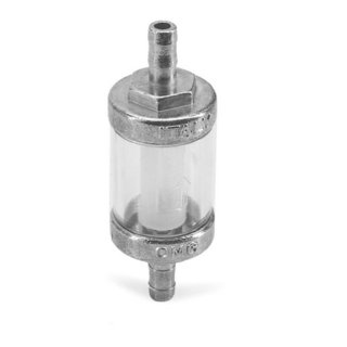

PHILBOIS a écrit :pour tes pignons tu as cherché où?
ton réservoir si tu ne fais pas un bon nettoyage tu seras toujours embêté, ;)
Sur le mien j'ai rajouté celui-là un petit côté rétro et pas cher
Pas mal le filtre, tu as trouvé cela ou ?

pour le filtre ici DAFFY MOTO

Tu ne trouves pas le mélange moteur ACT avec les éléments européens bizarres Jacky?? Moi ça me surprend un peu.
Pour le filtre mis en photo par Philbois il me semble un peu petit en taille, mais tout dépend du profil des routes de ta région. En effet dans les cotes, à cause du réservoir très plat, le carburateur peu désamorcer quand le réservoir se vide , et un filtre de contenance plus grande permet de remédier à ce problème. ;) j’ai mis sur le mien un filtre plus gros de provenance automobile et ça marche nickel.

Messagepar PHILBOIS » 10 Sep 2020, 14:45
oui c'est vrai qu'avec le réservoir plat
mais il se remplit très vite, mais j'ai aussi un autre filtre au bout du robinet qui empêche les saletés de boucher

Mathieu Viollet a écrit :Tu ne trouves pas le mélange moteur ACT avec les éléments européens bizarres Jacky?? Moi ça me surprend un peu.
