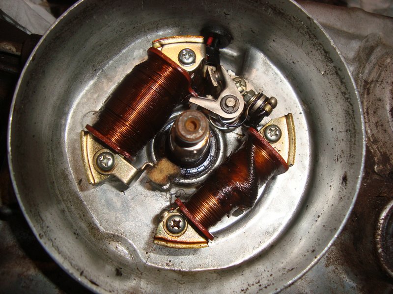

bon, l'allumage est en pause forcee. en essayant de decaller le rupteur a travers la lumiere du volant magnetique, j'ai mal mis le tournevis et je l'ai un peu deformé
Je suis un peu degouté de l'avoir abimé. et vu que je n'arrive pas a le redresser, je vais devoir en recommander un nouveau.
J'ai qd meme du mal a faire le reglage je ne sais pas si c'est habituel, ou si je m'y prends mal. Le passage de fil derriere me parait vraiment juste en espace libre. Quelqu'un aurait une photo du siens pour que je puyisse comparer si c'est comme chez moi?

le rupteur abimé:
je m'en veux... j'aime pas abimer les choses!

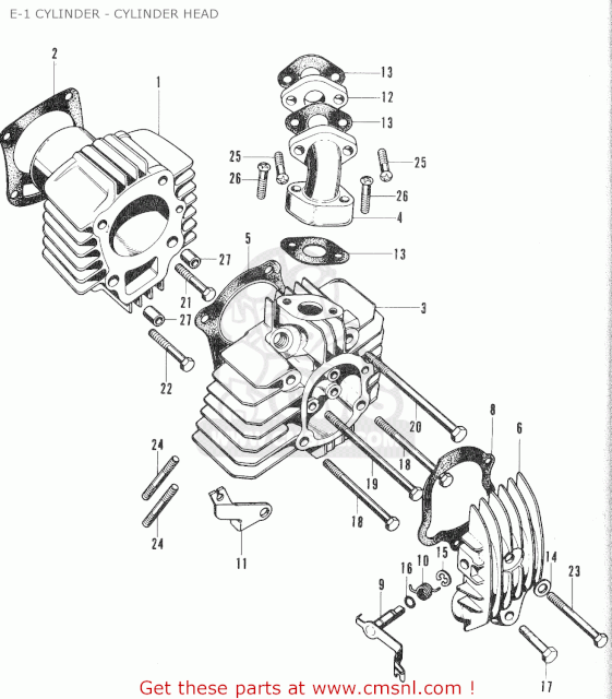

Au dela des vis pas bonnes, de l'empiement d'ecrous, il me semble qu'il manque une cale d'epaisseur entre la pipe et le carbu.

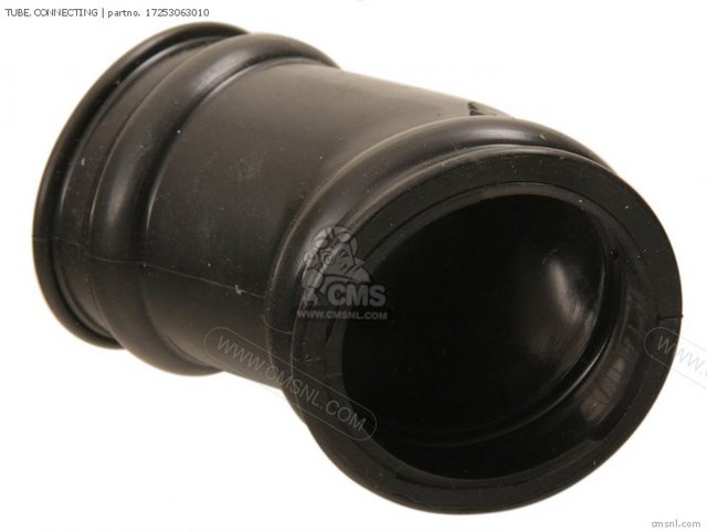

Sous le manchon en caoutchouc (dur comme du bois, j'ai peur de le casser si je le demonte, il y a une fleche. Actuellement, elle pointe vers le filtre a air, je suppose que c'est monté a l'envers.

C’est bien le carbu de premier type avec le flotteur « bouchon »
Pour le manchon en caoutchouc le sèche cheveux ou le décapeur thermique (attention à ne pas insister non plus) peut faire des miracles.
Il y a bien une cale entre pipe et carbu, et de mémoire la vis à sa tête côté carbu pour venir se fixer dans le filetage de la pipe.

s://www.cmsnl.com/honda-pf50-amigo-graduate-european-direct-sales-great-britain_model32008/tube-connecting_17253063010/
9 EUROS CHEZ cmsl

l'antiquaire a écrit : il me semble qu'il manque une cale d'epaisseur entre la pipe et le carbu.
Ce n'est pas une cale d'épaisseur mais un pare-chaleur qui limite (un peu) l'échauffement du carbu.
Si cet élément est manquant le carbu se retrouve qq millimètres trop vers l'avant et le raccord caoutchouc entre carbu et boite à air risque d'être trop court

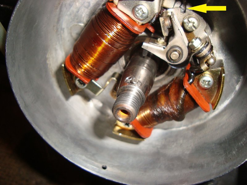

voici des photos de mon allumage
et pour faire le réglage de l'écartement du dois faire levier dans l'encoche (flèche) avec un tournevis après avoir desserré puis resserrer légèrement la vis (afin que le rupteur ne glisse pas trop sous l'effort du tournevis)

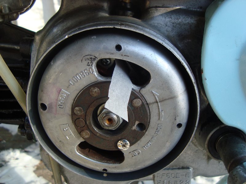

et voici une vue générale du réglage, c'est vrai que ce n'est pas très facile à faire à travers la petite lumière du volant mais avec de la patience

) j'augment l'avance de 4 à 5 mm par rapport au repère fixe : le rupteur s'ouvre lorsque le repère "F" est 4 à 5mm AVANT le repère fixe

Pour l'allumage, j'ai l'impression que les fils derriere le rupteur genent un peu, merci pour les photos et explicaion detaillees. Y a a la fois pas beaucoup de place, et les fils sont tres courts donc pas facile de monter ca bien.
J'utilisais la fente au debut, puis un moment, j'ai mal mis le tournevis et le rupteur a plié... ca m'a l'air difficile a remettre en état, donc j'en ai commande un, je m'y remets a reception, j'espere enfin avoir une etincelle!

si tu attends vraiment après un manchon il y en un ici pour 10 euroshttps://fourstrokebarn.com/product/rubber-luchtfilter-honda-pf50-amigo-pf50-novio-7797/ j'ai vu cette pièce aussi https://fourstrokebarn.com/product/hendel-decompressie-honda-pf50-amigo-pf50-novio-8772/
