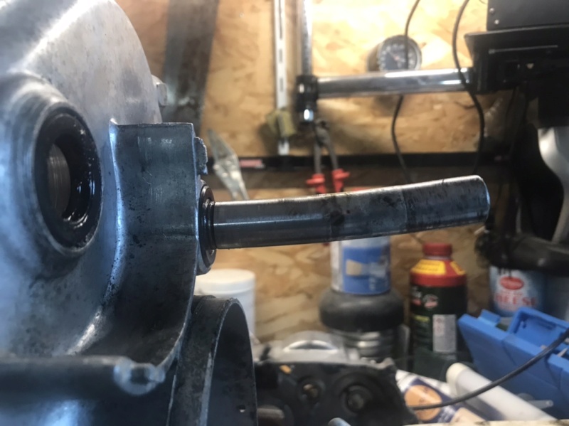

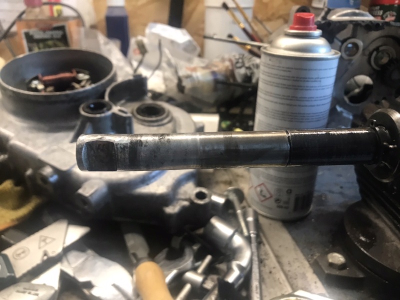

L’axe de pédalier est venu.
Un léger faux rond quand même , que j’ai pu redresser à la presse pour l’extraire :) en prenant appui sur un vé de mécanicien et en visant bien le point le plus « haut », et en appliquant 3 tonnes, ça s’est bien passé.

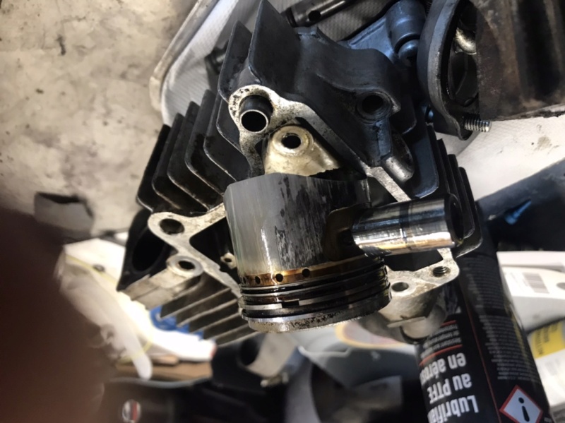

le piston qui a souffert
c'était un peu gras :mrgreen:

Comme Denis les carters n'étaient pas peints.
Il n'a pas du avoir toute l'huile qui lui était nécessaire !
Il devait en bouffer à moins que le proprio se servait au distributeur de mélange !
Messages : 6974
Re: [Honda PC50] Désassemblage du bas moteur
Messagepar Mathieu Viollet » 12 Mai 2022, 08:22
merci pour l'info Jacky, ça me fera moins de pièces à préparer
je pense effectivement qu'il y a eu un manque d'huile. comme je ne lui ai jamais connu d'amorces de serrage ni de chagement notable de puissance, je pense que c'était antérieur à l'achat. quoique je lui en ai fait voir à ce bestiau :lol:
j'ai trouvé un ensemble piston cylindre de P50 en très bon état dans mon brol, ça va vite être résolu le problème ;)
