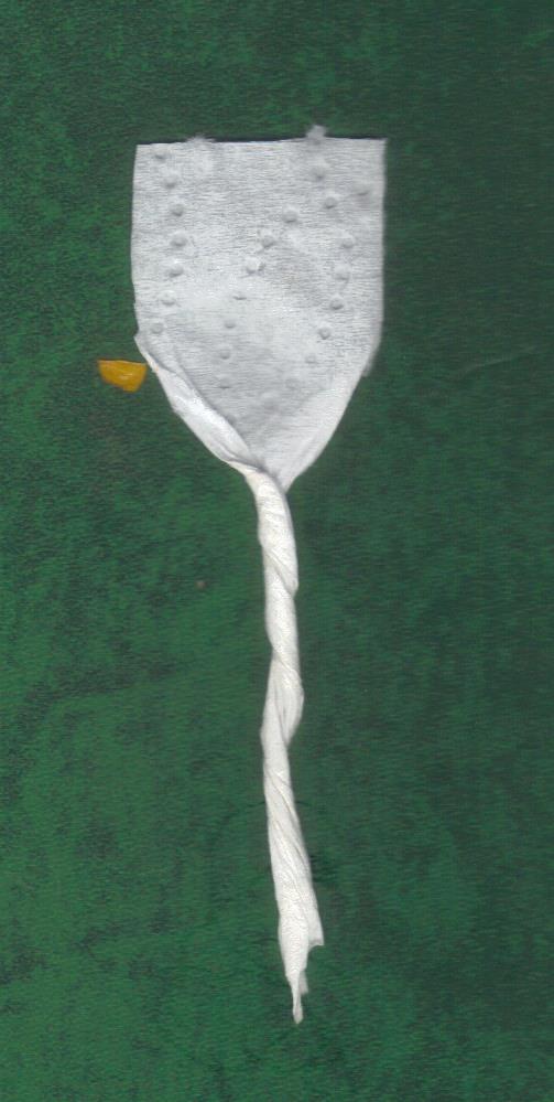

Une lampe témoin peut faire l'affaire, comme il y a longtemps avec une feuille de papier à cigarette, un ohmètre,

hello
le papier à cigarette ça va bien sur ces moteurs
pour la compression, le mieux reste quand même de prendre celle-ci avec un compressiomètre, peut être qu'un membre du forum de ta région saurait t'en prêter un?

Re: SOS Limiteur de tours moteur amigo 4 temps
Le principe, bien sur faut pas tirer comme un boeuf
Vous avez compris pourquoi les vieux mécanos fumaient ?
C'était con mais j'ai jamais fumé donc j'achetait les feuilles de papier rien que pour ça !
J'exagère car mon père avait acheté un des premier Bermascope et il y avait la fonction ouverture rupteur

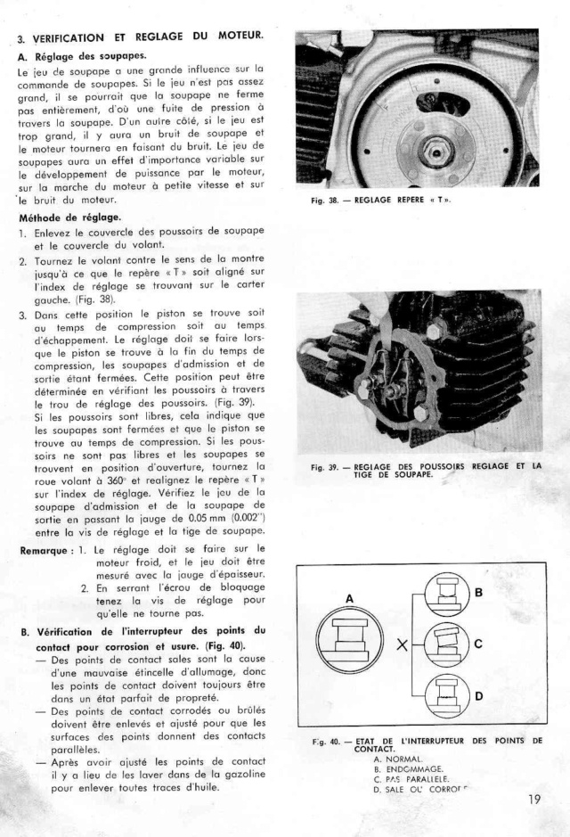

Ahah ! J'ai cherché des feuilles rien que pour ça mais avant, je dois refaire mon réglage souape... il n'était pas bon
Prochain tour au garage, je m'y remet ! J'attends une commande de pièce (dont un échappement neuf pour éviter de trop ennuyer les voisins
), je vais tenter de régler ça
je l'ai déjà dis plusieurs fois, moi je préfère largement le réglage du(es) rupteur(s) avec le papier à cigarette, je trouve que c'est beaucoup plus précis que la lampe ou l'ohmmètre...
il y a bien longtemps que j'ai arrêté de fumer cette sal******* de clopesssssssss, du coup, il y a quelques années j'ai dû acheter du papier à cigarette pour mes réglages,
chez le buraliste :
- je voudrais du papier à cigarette s'il vous plait
- quelle marque, quel format, pour fumer quoi
- ben
- quelle épaisseur
- alors là monsieur, la plus fine possible
je ne pensais pas qu'il y avait autant de sorte, maintenant vous pouvez demander directement : le plus fin

Et voilà ! Allumage réglé, il s'ouvrait un peu tard. Ma vieille madame semble mieux respirer, meilleure accélération au démarrage et monte plus vite à sa vitesse de pointe (on approche les 50km/h) ! J'ai quand même l'impression que mes 120kg freinent un peu la brelle...
