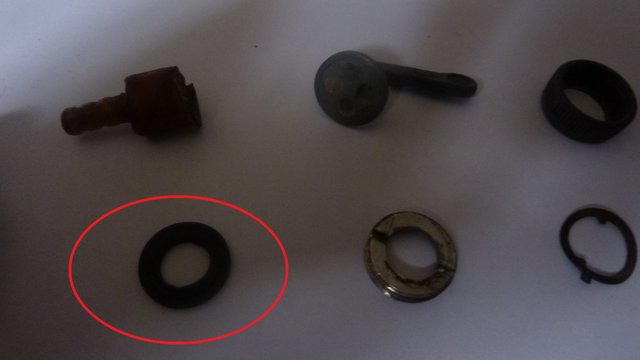

Attends un eu avant de commander. J'ai changé mon robinet d'essence sur mon C321 car moi, c'est par la petite tétine en pastique qu'il fuyait, la lèvre du plastique était coupée c'est exactement le même.je regarde je dois encore avoir tout le reste, je regarde et je te dis
Image je me demande si ce n'est pas le joint entouré en rouge qu'il te faut

Non il fait une rondelle pleine avec le nombre de trous correspondant à ceux en fond de corps de robinet. 4pour gorgoo mais ça peut se réaliser a l’emporte pièce.
Gorgoo essaie de voir sur http://www.tido.fr , qui vent des feuilles de nitrile en plusieurs épaisseurs , tu peux réaliser ce joint dans une feuille de nitrile avec des emporte-pièces ;)

ça devrait ressembler a celui du bas a gauche mais sans le trou au milieu ( attention ce n'est qu'un exemple )

Le fameux joint doit surtout ressembler à celui en liège qu'on voit dans le robinet sur la photo plus haut.
J'avais effectivement commencé par découper un joint dans une plaque d'élastomère que j'avais pour une auto, mais ça n'a pas supporté l'essence.
Le nitrile tient aux hydrocarbures? Je ne me souviens jamais lequels tiennent, entre NBR, HNBR, EDPM, etc...
L'autre solution pourrait être de mettre 3 (ou 4) petits joints toriques pour remplacer celui unique d'origine.
A suivre!
