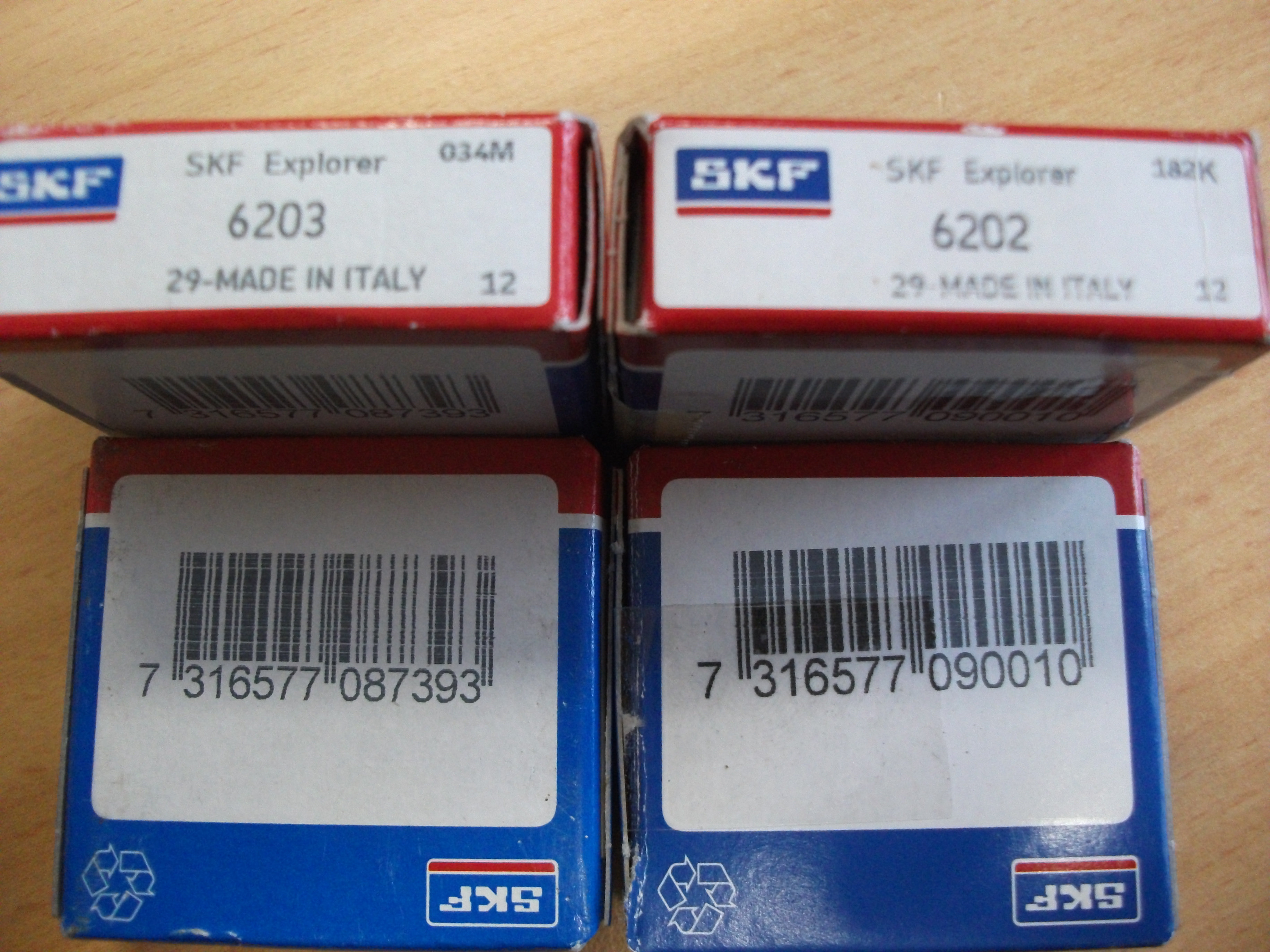

Suite a vos conseils ,je me lance donc dans la réfection de mon moteur qui consomme de l'huile.
Un petit souci au niveau des roulements de vilebrequin, sur le site 123 roulement la Ref 6203 apparait avec un diamètre interne de 17mm,
l'axe du vilebrequin lui fait 16mm! d’où ma question a ceux qui on déjà changé ce roulement ou l'avez vous trouvé ?
pour le démontage des vieux roulements de villo Billy a évoqué l'utilisation d'une dremel.merci a ceux qui on déjà pratiqué cette solution de m'indiquer la marche a suivre car j'ai peur d'attaquer l'arbre du vilebrequin !
Merci par avance de vos réponses et je vous souhaite a tous une bonne année 2018 avec plein de belles ballades avec nos mémères 8-) .

Ben forcement un roulement avec le numéro 6203......ben c'est 17mm X 40mm X 12mm et pas une autre mesure
sur le vilebrequin il y a un roulement 6203 et un en 6202 et le 6202 c'est 15mm X 35mm X 11mm
mike33 a écrit :Si tu te rappelle l'adresse ou tu avait commandé les tiens lors de la réfection de ton novio ça serait sympa de me la communiquer.
tu peux les commander chez un vendeur de pièces auto, tu demandes roulement SKF 6203 et 6202 rien d'autre après le chiffre (pas de lettre) roulement traditionnelle
https://zupimages.net/up/18/04/2xmw.jpg
