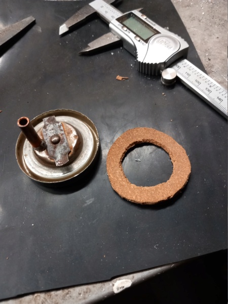

ça peut être un réglage bien trop riche, un niveau de cuve trop haut, un pointeau fuyard, une fuite sur le circuit entre carbu et réservoir, mais aussi le bouchon de réservoir qui fuit, ça arrive vite vue la forme de celui-ci.
sur le PC 50 je ne remplis jamais le réservoir complètement, je laisse 2cm de garde. j'ai monté un joint liège sur le bouchon de 3mm d'épaisseur et en plus un petit tube cuivre brasé sous le bouchon, afin d'éviter des fuites par là. c'est enfin étanche !
mon PC50 tourne à moins de 2L, ce qui est déjà beaucoup, il tourne trop riche , le carbu est bien usé...
je viens de monter le nouveau joint et le bout de tube, ça arrangera certainement un peu les choses.

Pour le bouchon, le mien est un peu différent de celui de Matthieu, et il a un joint neuf. A telle enseigne que j'ai dû percer le bouchon diam 1mm car il était vraiment étanche et au bout de quelques centaines de m, l'essence ne descendait plus. Pas top, surtout quand le réservoir est plein à ras bord. M'en vais en commander un neuf chez CMS.
A quoi sert ton tube brasé Matthieu?

pour le petit tube, ça évite un effet de "clapotis" qui viendrait noyer le trou de mise à l'air libre, l'essence ne s'échappe donc pas ;)
