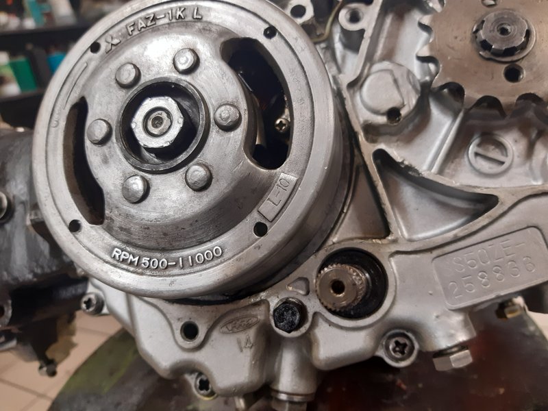

Bonjour a vous , je me suis peut etre mal expliquer et je reprend : mon moteur est un c320 E ,l allumage est le meme que celui presenter par Aurelia dans un poste precedant mon numero de chassis semblerait porter un marquage C320S , c est pour cela que j en ai deduis que le c320s aurait beneficier d un volant rapide ,pour ma part et sana voiloir faire polemique (car je ne suis pas un specialiste ) il n est pas possible d inverser les masselottes de l un ou l autre bien que l on ne voit aucune differance a par le montage de l avance differant sur l un comparer a l autre , j ai penser en le faisant remarquer que ca serait utile a savoir que lon peu trouver le volant rapide sans devoir faire une piece compliquee et je pence a touts ceux qui n on pas le materiel pour realiser cette piece , il met arriver souvant en bourse de trouver des volants magnetique mais jen ai jamais fait attention aux masselottes a partir de maintenant j e regarderais a ca de plus pres

Bon, je ne jure plus de rien, il faudrait que je cherche dans les caisses pour voir mes rotors, au moins 2 et extraire celui de mon CF50, je regardais le part list REF différentes pour la Belgique, la Hollande et la France du rotor, par contre l'avance auto m^me REF .

C est bien Dilmax ,je reconnais que c est special ,franchement j ai ete etonner quant j ai comparer mon volant avec celui presenter dans le post d Aurelia et je suis certain que mon volant n a pas ete bidouiller .bien a toi Freddy .

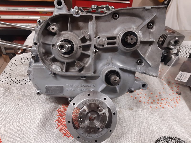

Voila pour repondre au doute de Aurelia le rotor du SS n est pas pareil il est plus grand 110 , tandis que le rotor C321 mesure 98 de diametre , j ai refait une photos de mon rotor et l on voit nettement que le support des masselottes est bien original .
