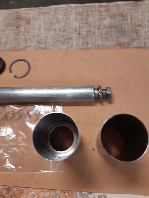

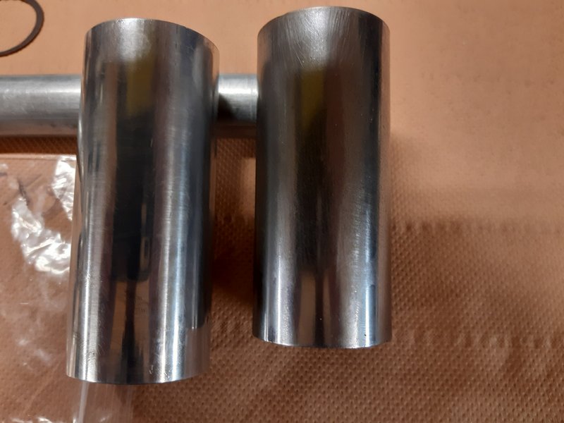

On voit a gauche le nouveau foureau en allu , a drroite l ancien en acier un cm plus petit .

Les nouveaux foureaux sont en allu , le diametre exterieur est de 42 par 3 milimetre d epaisseur , j ai ramener le diametre interieur au diametre de la bague de retenue du ressort et a une profondeur de 5 centimetres ,ca marche tres bien et sa ne rouille plus ,seul bemol ce n est plus l origine mais ca donne bien . Le tu allu commender par internetchez RT raccord tubulaire.be .

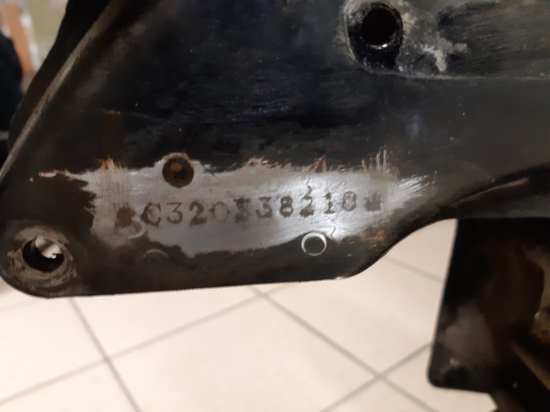

Je me retrouve avec un petit soucis au niveau du marquage du cadre , je me pose la question a savoir si c est c320Sxxx ou C3205xxx ? si quelqu un a une idee ? ,Bonne soiree a tout le groupe .
