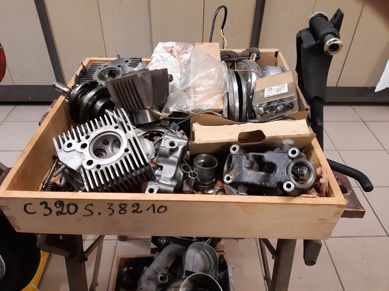

Messagepar De Cock Freddy » 07 Nov 2023, 08:10
A l arriere plan de la photo de la bequille on peu voir une partie du moteur demonter et nettoyer .

Messagepar De Cock Freddy » 07 Nov 2023, 08:20
On voi mieux sur cette photo en autre le haut du moteur toutes les pieces sont recurees et apres contole du vilbrequin qui a pris surement un bon matage a la vue du piston , j ai passer commende pour une nouvelle bielle , axe et rouleaux pour renover celui ci .

Oui Aurelia j ai pour refaire quelques haut moteur , au passage le vendeur de ces piece avait un moteur c110 complet mais en pieces ,completement demonter si ca peu vous aider pour la resto du c114 faite le moi savoir je pense qu il en veut 190 euros , je ne sais pas si c est cher mais les pieces se font rare .bav Freddy .

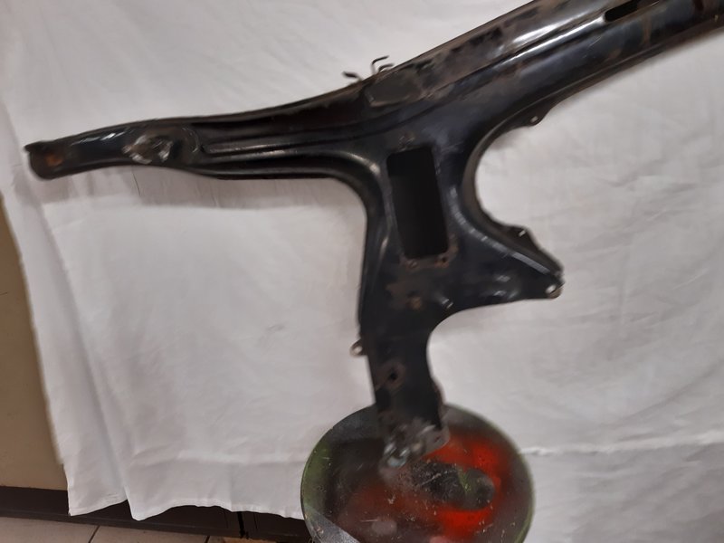

Messagepar De Cock Freddy » 09 Nov 2023, 14:50
La tresse electrique a ete revisee et replacee dans le cadre , le contacteur a cle etait present a l achat ainssi que le cale direction ( anti vol de l epoque ) les manchettes chromees ne sont pas les bones , une des deux a ete masacree au demontage car l acier etait colle a l allu et impossible de la ravoir sans degats , j en ai ai refait deux nouvelles en allu au tour ,vision sur les prochaines vues je parle des foureaux en chromes de la fourche .
