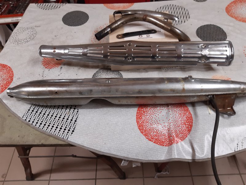

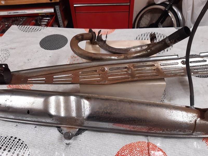

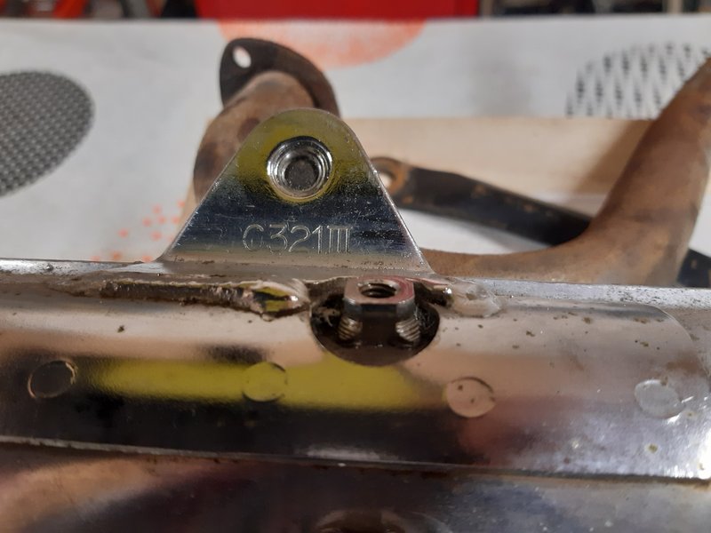

Voici une vue du pot demonter il y a sur la premiere photos un marquage C321 3 , il est en trois parties la sortie moteur ,le pot avec le silencieux , et les pares chaleurs , presques en bon etat sauf la fin du pot troue sur environ un centimetre peut se reparer au brasage , je posterais les photos de la reparation av et apres plu tard , je suis pour l instant a redemarer le moteur et a remplacer le cable d ambrayage et le cable de frein av .

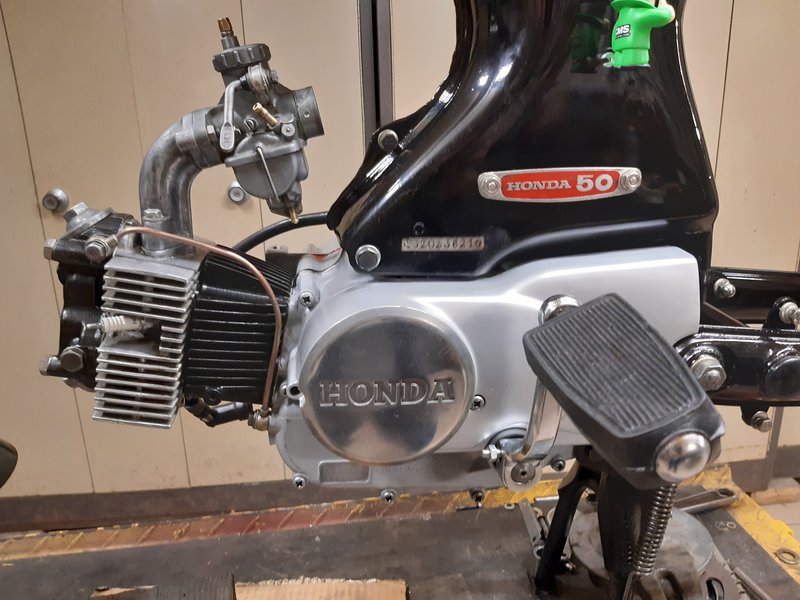

De Cock Freddy a écrit :Image
Y a comme une différence de taille entre les "biberons" :lol: (ou comment "vitaliser" le CF50 8-) )
