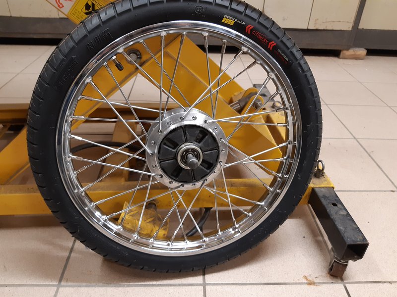

Roue arriere terminee etla vue suivante le moteur pret pour un essais .
