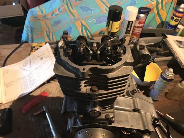

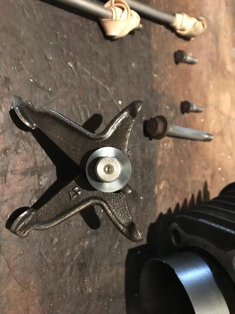

Réception de la rondelle 22 hier matin :mrgreen:
Voici ma plage, et une étoile de mer, une !!! :P

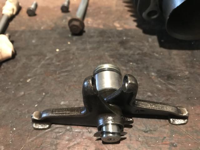

La même en position calamar :lol:
Il s'agissait donc de mettre ceci Image
Sur cela Image

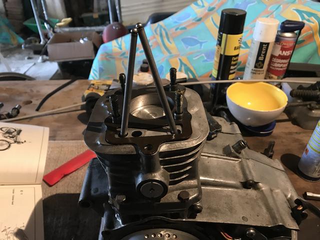

Le château de cartes monte vite !
Un étage de plus
Une fois refermé trop contente de pouvoir rendre son coeur à la belle :P :P :P

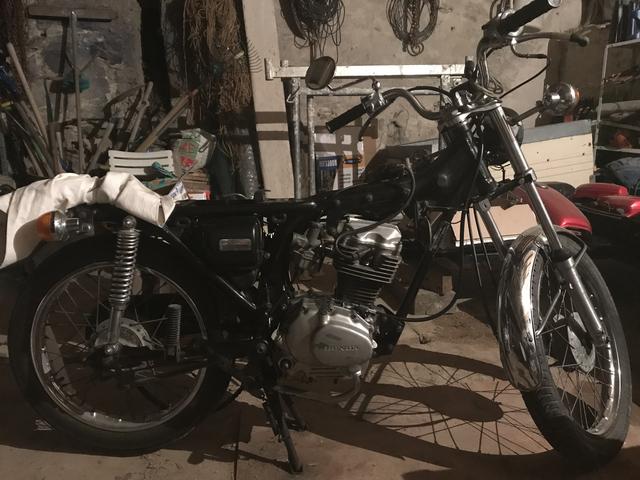

Il va être content le Zavier...
On ne l'arrête plus nôtre Ise, 2 motobylettes et 3 moteurs sur l'etabli... Et ça avance !!
Respects Madame !!!
