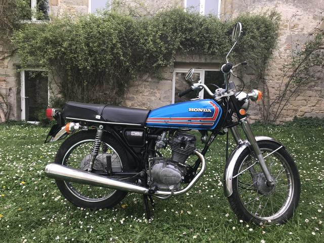

Ise a écrit : Premier coup de kick ;)
C'est la caractéristique d'un CG bien réglé ;)
Ise a écrit : Elle guidonnait j'ai pensé peut-être gonfler les pneus, et oui : il restait moins de 0,5l !
Jette aussi un oeil sur les serrage de la colonne de direction
Ise a écrit : Absence totale de frein avant, 10% à l'arrière, peut mieux faire :lol:
C'est l'autre caractéristique du CG ; ça freine pô :shock:
Démonte les freins pour mesurer l'épaisseur des garnitures. Puis un léger coup de papier de verre, dégraissage à l'acétone mais ça ne fera pas de miracle. Faut apprendre à ne pas coller derrière les voitures et toujours garder de la marge.
Si besoin je crois avoir un flasque arrière avec ses mâchoires dans mes cartons....
Ise a écrit :Noris je croyais que le joint n'était efficace que sur la partie supérieure, je vais donc aller poncer le champ de bataille :P
A quoi servirait un joint empêchant l'essence de passer au dessus mais la laisserait passer en dessous ?
Ise a écrit : Image
Belle mob ;)
