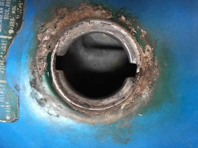

Problème au niveau du réservoir : j'ai versé 5l d'essence, donc on est loin des 13l du plein.
Eh bien quand Zavier kicke ça fuit par le couvercle :evil:
Le cercle qui fait contact avec le joint, je l'ai lissé avec un papier de verre, ça devrait aller mieux, mis à part un endroit où il y a très visiblement une déclivité :x Je ne vois pas du tout comment remettre la bonne forme, quel outil utiliser... Merci d'avance pour vos idées salvatrices :D :D :D

Ise a écrit :"... ça fuit par le couvercle // ...//Le cercle qui fait contact avec le joint, je l'ai lissé avec un papier de verre, ça devrait aller mieux, mis à part un endroit où il y a très visiblement une déclivité :x Je ne vois pas du tout comment remettre la bonne forme, quel outil utiliser... "
Des photos ?

Pour la fuite au bouchon : il doit être parfaitement plat, avec un joint de 3 mm d'épaisseur :

Voici des photos attention ça pique :mrgreen:
Encrassé hier
Nettoyé aujourd'hui, et photo floue mais où on voit bien où ce n'est plus sur le même plan
OK je vais vérifier si mon joint fait 3mm, mais quand même si je pouvais aplanir cette irrégularité ce serait mieux... 8-)

cbx a écrit :Pour la fuite au bouchon : il doit être parfaitement plat, avec un joint de 3 mm d'épaisseur :
Si j'ai bien lu, je subodore que c'est le plan de portée du joint SUR le réservoir qui a un défaut (un choc ?)
EDIT : (messages qui s'croisent) : sur l'axe de la découpe de passage pour le passage de l'ergot du bouchon on dirait qu'il y a un "ploc" vers l'extérieur qui forme une excroissance. Du coup de part et d'autre le joint ne doit pas très bien plaquer. Je présume qu'un "plan" posé dessus doit godailler et laisser voir des jours (?)

Au bout de la flèche jaune, la bosse à aplatir :
Essaye en tapotant pas très fort sur la bosse avec un marteau plat, le but étant de remette à plat sans ovaliser le tout.
Faudrait aussi surfacer au papier de verre (600 ou 800 ?) la partie où porte le joint ( flèche bleue) qui est un vrai champ de bataille; avec cet état de surface ce pôv joint aura du mal à faire l'étanchéité.
