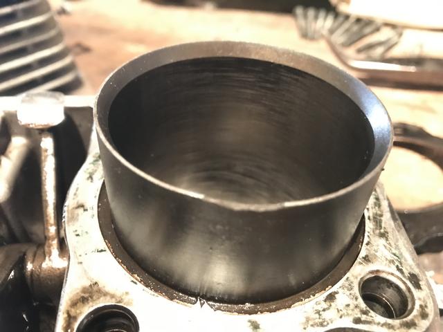

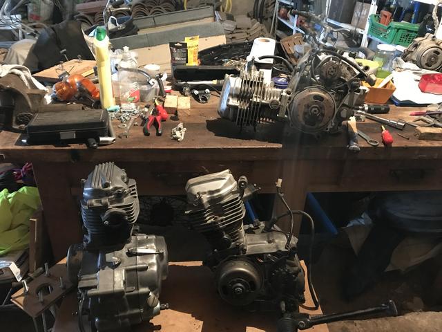

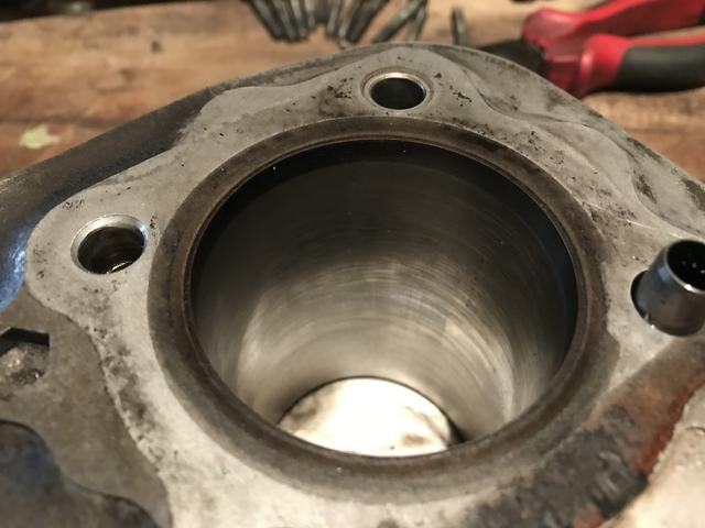

Voici les bestiaux
Je m'occupe de celui de Xavier, finalement c'est lui qui essuiera les plâtres
La chemise est cassée
La demande initiale était changer le joint de culasse
Et comme ses copains lui ont dit à y être vérifie aussi le piston
Je vais apporter piston et cylindre pour les mesures, on verra s'il faut réaléser et passer à un piston plus gros

Voici les bestiaux
