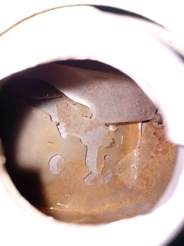

salut à tous,
en faisant un petit check-up rapide de mon Amigo pour Mobs in Paris, je jette un oeil dans mon réservoir :o :o :o
le traitement Restom fait dans les règles de l'art il y a quelques années ne tient pas !!!
on voit bien la résine qui se détache et dessous la tôle qui a l'air très saine
que s'est-il passé ? mauvaise préparation ? mauvais mélange ?

Messagepar Tiger.09 » 22 Jan 2025, 20:04
merci pour vos réponses
j'avais suivi scrupuleusement le mode opératoire de Restom !!
ma seule "improvisation" (si je me rappelle bien) était sur la quantité de produit... je m'explique : si je me souviens bien j'ai traité le réservoir de cet Amigo en même temps que le résé de ma 250G (ex militaire) et j'avais dû faire un rapport par rapport au volume... alors est-ce que j'ai sous-estimé la surface à traiter du résé de l'Amigo par rapport à celui de la 250G ????
sur cette photo on a quand même l'impression que l'épaisseur de la résine est faible...
quand je retournerai en Ariège, il faudra que je regarde comment est mon résé de ma 250G :roll: :roll: :roll: en espérant qu'au moins celui-là est bien réalisé :?
