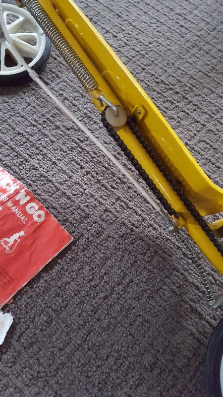

Sur le Kick n Go la chaîne est très petite et possède 2 maillons fixés sur le cadre, pour la démonter il faut donc enlever chaque maillon.
Il y a un clip glissé sur les 2 axes très petit
Avec quoi et comment le retirer ?

Des photos Georges, parce que là on comprends pas très bien, enfin moi en tout cas !

ben voui des photos là nous sommes dans l'abstrait, l’imaginaire ...

pfff plus rapide que lucky lucke bon pas doué le gars avec une pince a bec fin comme ds la video un bec en appui sur le bout de l'axe et l'autre qui pousse le clip ensuite 90° de rotation du clip et ça sort tout seul opération inverse pour le remettre
ce truc s'appelle un attache rapide pour chaine ...

au remontage pour un vélo ou une moto ( car il y a le même truc sur la 750 K0 ) il faut mettre le truc dans le bon sens pour pas qu'il accroche le pare chaine en roulant et se défasse, c'est adire coté arrondi vers l'avant dans les sens du déplacement

Ah d'accord, ton clip est en fait une attache-rapide !
Ben dis donc, 3:30 mn de vidéo pour enlever une attache-rapide, vraiment pas doué le gus, comme le dit Denis il faut une pince à becs plats et ça s'enlève en 10 secondes ...
