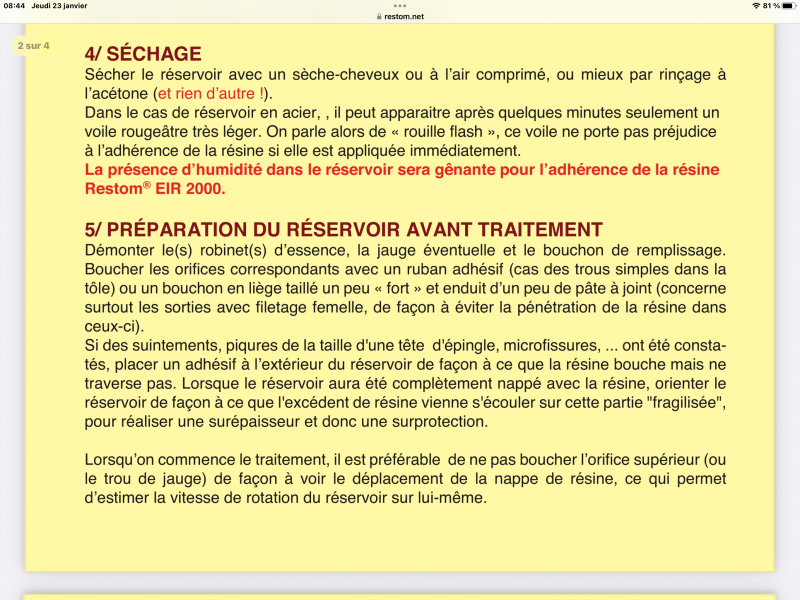

Le kit 5 à 15 litres convient pour les réservoirs de nos 350 qui ont une capacité de 13 litres mais il ne faudrait pas trop en prélever car il y a un risque que l’épaisseur ne soit pas suffisante
La notice complète :
https://www.restom.net/fr/index.php?controller=attachment&id_attachment=17

Le seul pb, pour moi, est de trouver le "machin" qui va bien pour boucher l'ouverture pour le robinet. Un copain m'avait passer un morceau de ?? sur lequel la résine n'adhérait pas mais je ne sais plus en quelle matière.
Je suis preneur de suggestion, va falloir que je traite la 125ER. ;)

pour ma part, j'utilise du cellophane , que je bloque sous le bouchon , et que je sors avant que ça ne sèche completement
