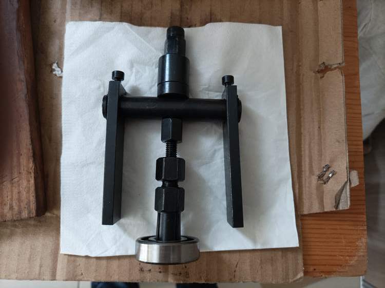

L'outil d'extraction est arrivé à la maison, le coffret rouge des liens de Patrick. Las, aucune notice de montage ni explication, nada que dalle, je me suis donc retrouvé avec ça (le roulement est un neuf pour voir) :
Comme je n'arrivais pas à m'en dépatouiller ne sachant à quel endroit mettre ou pas ces rondelles et écrous divers, je m'en suis tenu aux photos (toujours postées par Patrick pardi) et ça a donné ce montage qui serait le bon. Là gros problème : impossible de virer le premier roulement ni le deuxième d'ailleurs... Que je visse ou dévisse serre ou desserre (je sais pas trop en fait !), rien, les roulements ne bougent pas d'un mm. Ils ont pourtant baigné dans un dégrippant efficace.

Apparemment le montage est le bon, il faut enfoncer la tige conique dans l'embout pour écarter les pans de l'embout pour bien se bloquer dans le roulement. Une fois que c'est fait, tu mets en appui les 2 barres support juste à côté du roulement, si les barres appuient sur le roulement il ne sortira évidemment pas !
Quand c'est fait, tu visses en haut du montage pour tirer sur le roulement et ça vient tout seul normalement

C'est exactement ce que j'ai fait. Au bout d'un moment ça bloque et le roulement dans sa partie centrale ( pourtant grippée auparavant) se met à tourner mais ne sort pas du moyeu. De fait j'ai juste réussi à débloquer ces roulements mais absolument pas à les sortir.
Ah précision ! J'ai bien pensé à ne pas m'appuyer dessus, mais je suis tellement couillon... Non j'ai posé le neuf à côté pour être sûr
