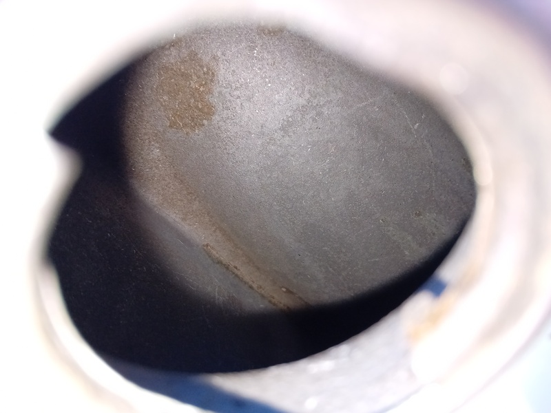

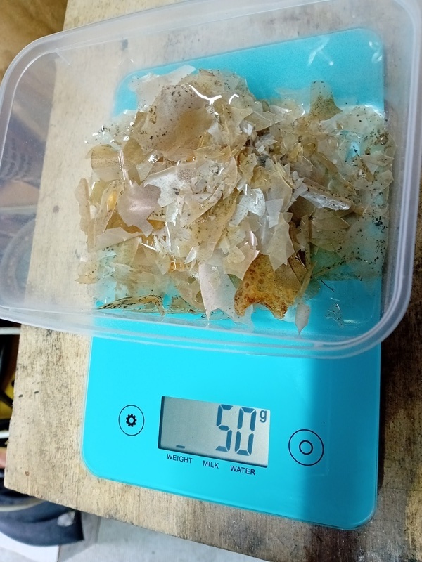

j'ai nettoyé mon réservoir de la vieille résine par un décapage mécanique (plusieurs passages avec des vis et écrous de différentes taille), la résine n'adhérant pas, ça a été facile...
j'ai retiré 50g :o de résine, ça me parait vraiment peu !!!
épaisseur de 0.4 à 1mm
il ne reste plus qu'à refaire :? :? :?

Tu es vraiment sur qu'il ne reste pas une partie qui adhère ?
Messages : 3748
Re: traitement Restom... foiré
Messagepar Tiger.09 » 07 Fév 2025, 08:45
j'ai bien regardé avec une lampe et un petit miroir, je n'ai rien vu... je vais rouler un peu
