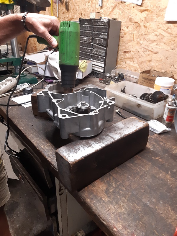

jeronimus76 a écrit :Roulement au congélo et chauffer la pièce ou va le roulement.
Oui ça je le fais pour les remonter. Sortant du congélateur parfois ils tombent tout seuls dans la cage sans avoir à la chauffer.

Ca peut aussi aider pour le démontage, l'aluminium va dilater plus vite que l'acier

Un truc a savoir, la différence avant et après les Japonais, avant on avait toujours le chalumeau à la main, tout était monté serré, le plus c'était les axes de piston monté serré dans les bielles sur les Fiat c'était quand même plus chiant! ça n'empêchait pas les 128 de prendre 9000 tours .
Au début avec les Honda on était surpris de ne plus avoir à chauffer pour les axes de pistons, tout les roulements etc. Finalement ça marche !

Même combat sur les moteurs poissy des simca, faut chauffer le piston dans l'huile pour démonter les axes...
