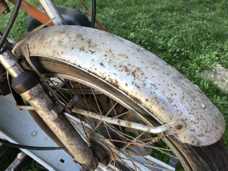

En comparant Jeannette à d'autres CBJ je constate que je n'ai pas le bon garde-boue avant :?
Celui-ci a une barre transversale qui va d'une extrémité à l'autre, alors que sur les "vraies" le GB a l'air coupé et il ne lui reste que la moitié de la barre... Encore un truc à chercher sur LBC, mais pas urgent ni vital ;)
Messagepar PHILBOIS » 15 Nov 2019, 09:57
oui j'ai regardé sur une photo tu as raison, mais le tien ne choque pas

On dirait un GB de 125K5
Messages : 7554
Messagepar cbx » 15 Nov 2019, 11:05
Bidouille a écrit :Sal's On dirait un GB de 125K5
Ou 125 CG
Bidouille
Messages : 2466
Messagepar Bidouille » 15 Nov 2019, 11:12
Ou de cb125JX , vu qu"elle partage aussi le même frein à disque
Messages : 5033
Messagepar Ise » 16 Nov 2019, 10:17
Je ne sais pas pour la K5 et la JX, mais ce n'est pas celui de la CG. C'est celui ... de la CBS !!!
