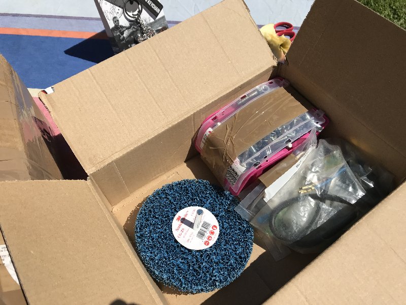

Mes colis sont arrivés :P :P :P
D'abord un beau motard m'a apporté un porte-clefs moto et des chocolats 8-) 8-) 8-) et au moins 3kg de vis, deux condos, et un scotch brite pas pour la cuisine :lol:
Et dans un carton énorme taille maison de poupées, des pièces précieusissimes :P :P :P
Merci Titi et Robert, plein de bises et la suite par Paypal ;)

Le scotch Brite c'est idéal pour dérouiller les jantes a l'intérieur avant de passer un anti-rouille.
Les boulons c'est pour boulonner et faut essayer le condo de 7.5mF , tu m'en diras des nouvelles.

Je ne vais pas pouvoir installer le condo de 7,5mf : trop gros, mais l'autre entre parfaitement dans le boîtier merci ;)
Yapu de chocolat, on va pouvoir reprendre les régimes pour retrouver la ligne d'avant le confinement :lol:

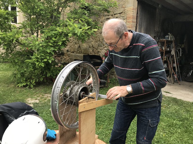

Samedi j'ai reçu la visite super sympa de Laura et Jean :P :P :P
Jean m'a offert une clé à cliquet (pour remplacer celle sur laquelle j'avais tapé avec un marteau :mrgreen: ), une chinoiserie qu'il n'utilise pas depuis qu'il a une Facom, MERCI Jean 8-)
Et aussi il a apporté son support de roue :

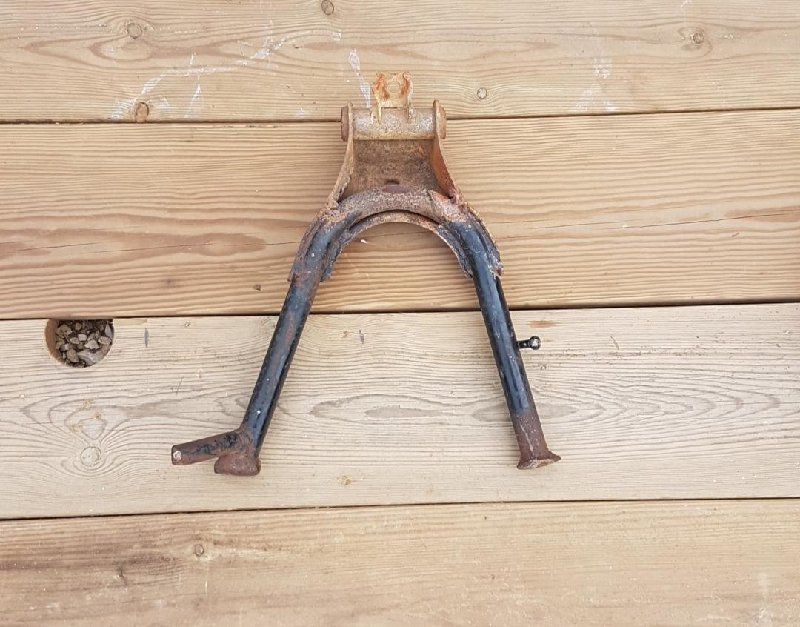

Les deux jantes de Jeannette sont OK, sauf que la jante AR a pris un gros PET qui l'a tordue un bordure sur environ 10cm, mais tenter de détordre risque de faire plus de mal que de bien. Ca me va parfaitement, je n'ai donc rien à faire :lol:
Il a passé du temps sur mes CG et victoire :P Fifi a démarré :P :P :P
Résultat : hier, Mr Ise est allé for the very first time in his life à moto au travail 8-) 8-) 8-)
La leçon de soudure chez Mathieu commence à prendre forme... La béquille est encore sur le cadre mais soit mon ami Alain va la sortir à l'aide d'une presse, soit je me lance dans l'utilisation d'une disqueuse et bzzzzzt je coupe dans le tas :twisted:

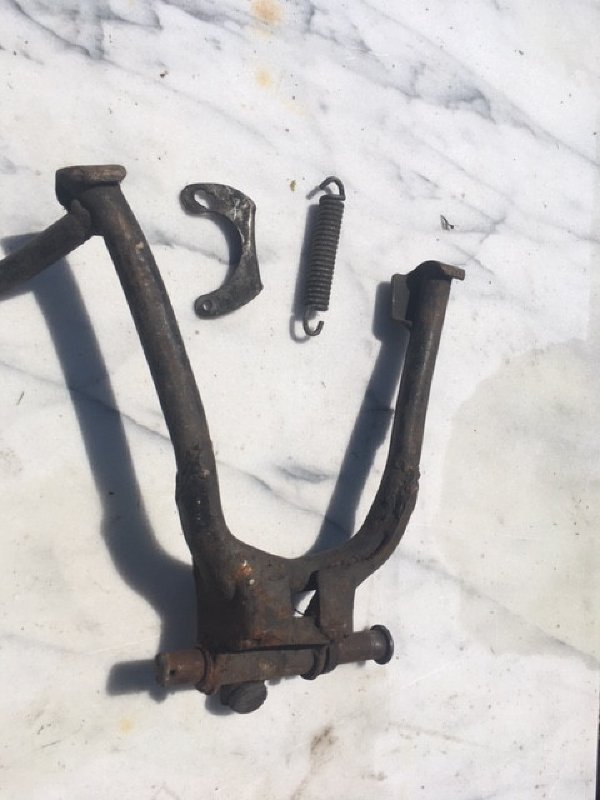

J'ai découvert le MONDE de la béquille :roll:
Déjà celle des CG n'a rien à voir :

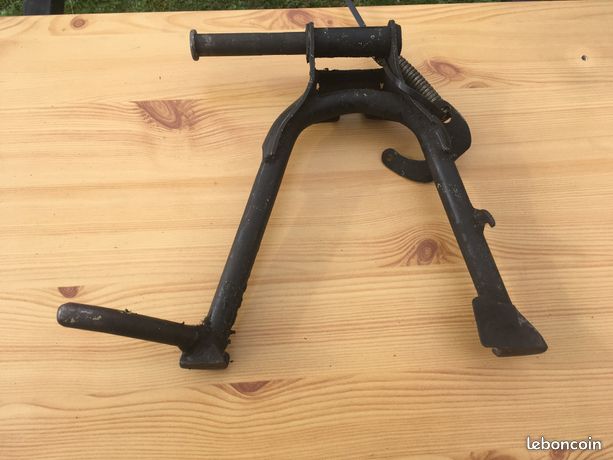

Je vois ça sur LBC, pour une CBS :
Je contacte le vendeur et lui dis qu'il vend une béquille incomplète :evil:
Puis je regarde mes RMT et parts-lists et :o
Je le rappelle : MEA CULPA votre béquille est bien celle des CBS (j'en ai une mais aucun souvenir de comment elle est et pas réussi à voir par en-dessous si elle a la butée) ; celle des CBJ a en plus l'arrêt et le caoutchouc :oops:
Sympa il me recontacte car il a trouvé un monsieur qui en a une :P

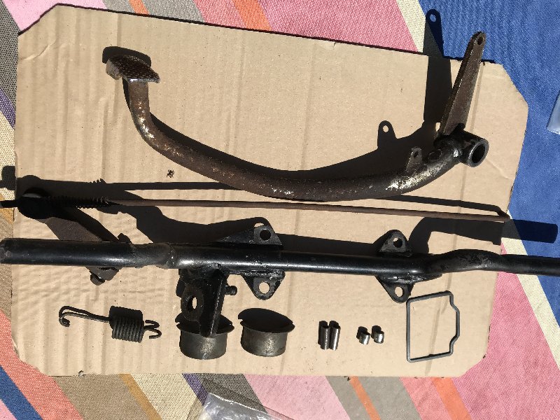

Voici donc ce que je devrais récupérer prochainement 8-)
Messages : 3780
Messagepar Tiger.09 » 28 Mai 2020, 06:15
sympa ton vendeur ;) ;) ;)
sur la dernière photo on dirait que le pied à gauche n'est pas droit mais c'est peut-être une illusion de la photo... si c'est effectivement faussé tu dois pouvoir redresser ça (enfin peut-être Mr Ise :D )

Que les moteurs aient évolué, et autour pour coller avec je comprends, mais les béquilles :shock: Pourquoi tant de modèles ? Ca me dépasse !
