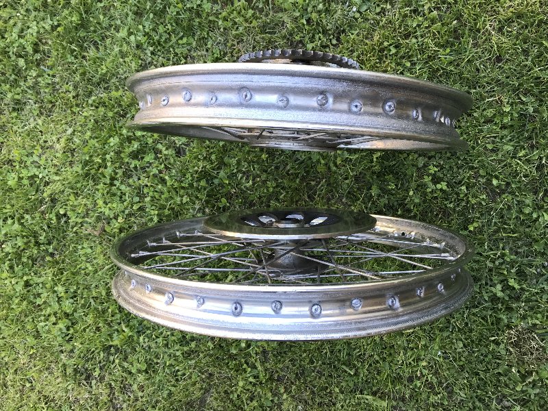

Mes jantes sont revenues :D
Un peu plus encore 8-)
Sans les pneus ;)
Oui mais... je ne sais pas quelle taille ils faisaient :oops:
Mon ami Alain peut me les remonter donc je vais en commander
La RMT dit qu'il me faut à l'avant du 2,75 x 18'
A l'arrière 3,00 x 17'
Mais si ce ne sont pas les roues d'origine je serai bien embêtée

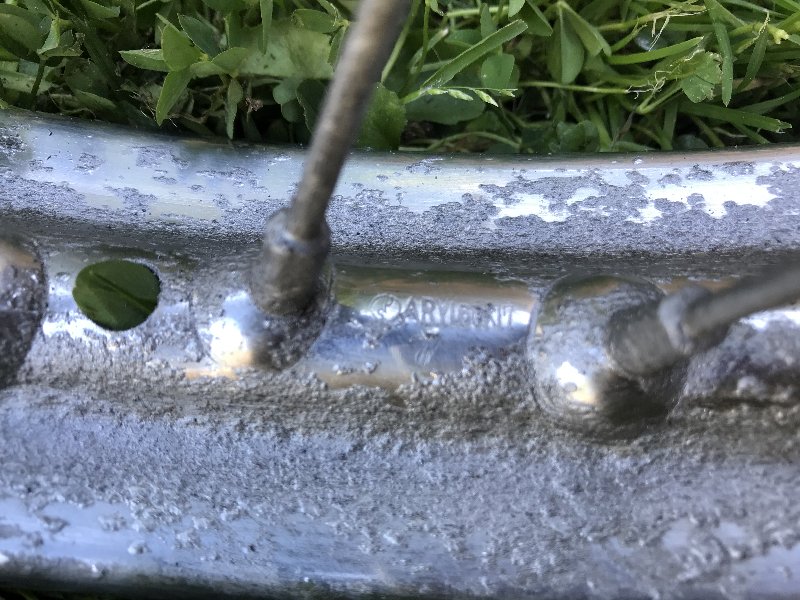

J'ai trouvé des inscriptions sur les jantes :
- à l'avant ARAYA 140 x 18
- à l'arrière je vous laisse m'aider à deviner je crois voir ARY 160 x 17
Question : quels pneus faut-il monter sur ces roues ?
C'est aussi pour PhilAne, afin qu'il constate combien elles sont belles de loin mes roues ;)
Ma deuxième question c'est : à quoi voit-on si le disque de frein est en bon état ? Car j'en ai un de rechange donc je peux le mettre s'il est mieux :)
Bonne soirée !

page 19, on voit que le pneu AV est 2.75*17 et le pneu AR 3*17, donc tes pneus étaient conformes à la RMT
pour le disque il faut vérifier l'épaisseur, la valeur mini devrait être indiquée dans la RMT et quelquefois cette valeur est moulée dans le moyeu du disque. Ensuite il faut vérifier que le disque n'est pas voilé (tu fais tourner la roue sur son axe fixé sur un support comme pour vérifier le voile de la jante). Et enfin vérifier que les surfaces de friction ne soient ni creusées ni rayées

Pour le disque j'ai les mesures sur la RMT : il doit faire 5mm et peut rétrécir à 4
Un voile de 0,20mm est toléré
Je vérifie tout ça demain à la lumière du jour, merci encore, mais j'ai déjà vu qu'il est rayé :|
